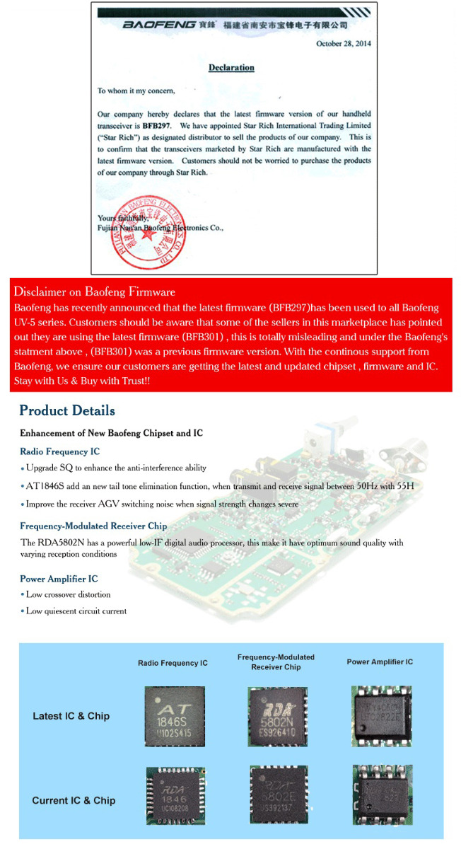

S tou chybou fw - jedná se pouze o vysílačky koupené u nás v čr - nevím proč nevím z jakého důvodu.. Každopádně pokud beep vypneš - vysílačka přestává fungovat dokud jí nerestartuješ (vypnout zapnout) - poté ale funguje normálně ale, při každé změně frekvence musíš vysílačku restartovat. |Ono to není kritická chyba ale prostě obtěžuje.
Já teď koupil modernizovanou verzi Baofeng UV-5R s "černým displejem" a jinou anténou kolegovy v týmu. Nová verze má krom zmíněného jiného displeje (mimochodem paráda!) i nové hlavní čipy (viz příloha) - programování ale funguje s původním programem bez problémů.
Zatím jsme jí moc netestovaly tak uvidíme. Docela mě zajímá i to, zda již bude korektně ukazovat stav nabytí baterie a délka výdrže, jelikož i na napájení je nový čip. No popravdě původní Baofeng vydržel na orig baterii fakt dost dlouho!
NEW_NEW_BFchip.jpg [ 243.84 KiB | Zobrazeno 200076 krát ]

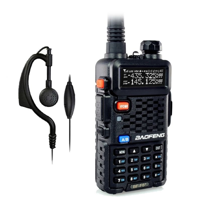

a fofo nové verze - změny vzhledu displeje, tvaru antény která je delší, slabší a pružnější:

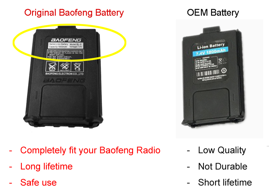

Mimochodem pozor na neoriginální baterie! Mám informace, že tyto kopie baterií se rády po pár nabytí "nafouknou" a jejich kapacita je daleko menší. - Bohužel zatím nemám potvrzeno, že tomu tak opravdu je.
