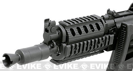

Dnes mi došlo tohle předpažbí z Ebairsoftu (u nás už se nedá sehnat) a jaksik ho nemůžu dostat na AKS-74u od Kalashe, máte s tím někdo skušenosti? Na co je ten imbusový šroub? a ty dvě černé věcičky?
http://www.anareus.cz/obr/_AABB0005.jpg
http://www.anareus.cz/detail.php?id=4470
Sem z toho jelen.. příjde mi že je moc malé a nevím jak uchytit tu spodni část.
Díky za každou radu.
EDIT: už sem na to příšel je to takové Dodělej Doma :D ale stále nechápu k čemu sou tam ty 2 male veci a ten imbusový šroub.

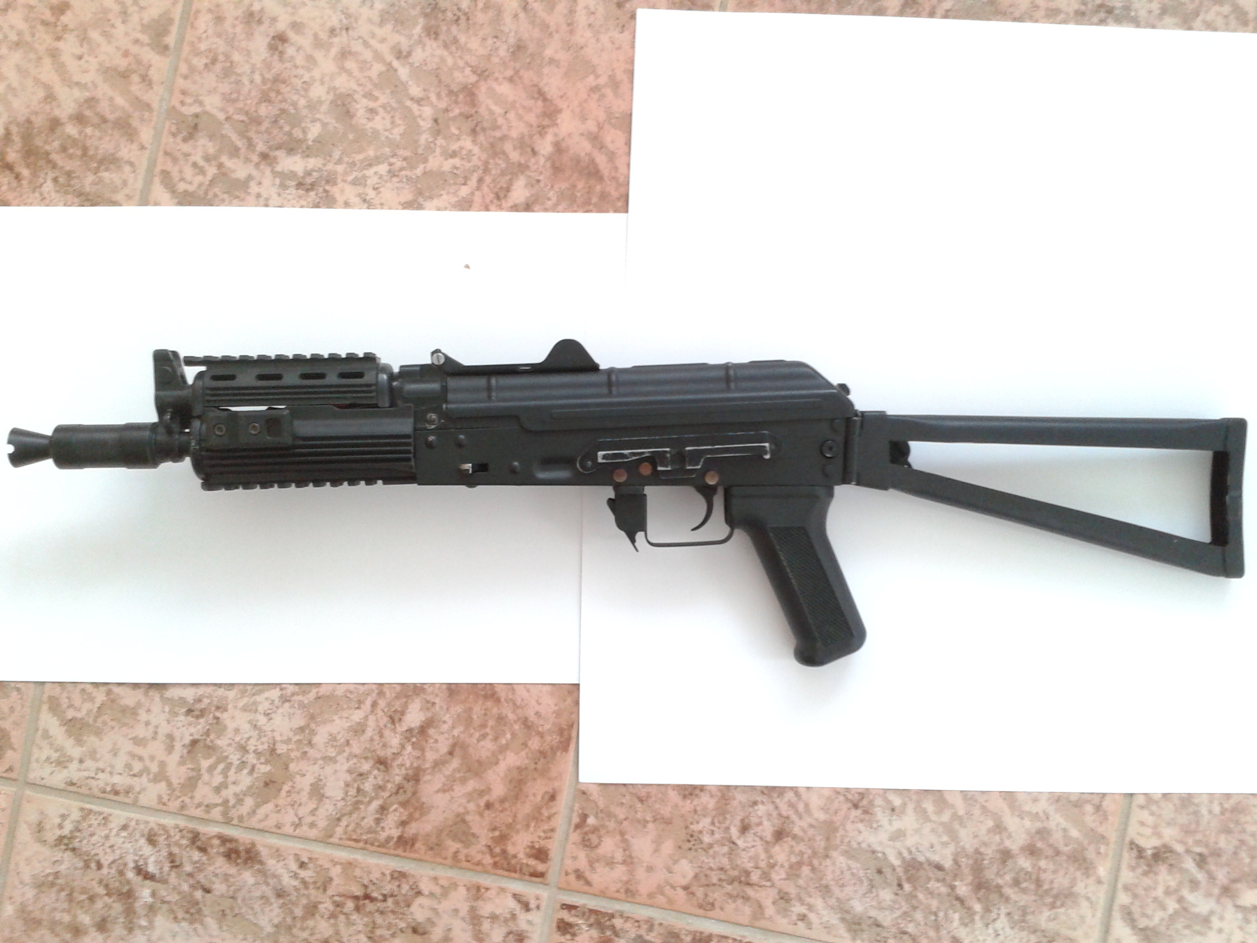

Nový příspěvek Re: RIS na AKS-74U CM
Redukce na pažbu zatím není nasprejovaná...
Omlouvám se za kvalitu.. foceno mobilem.

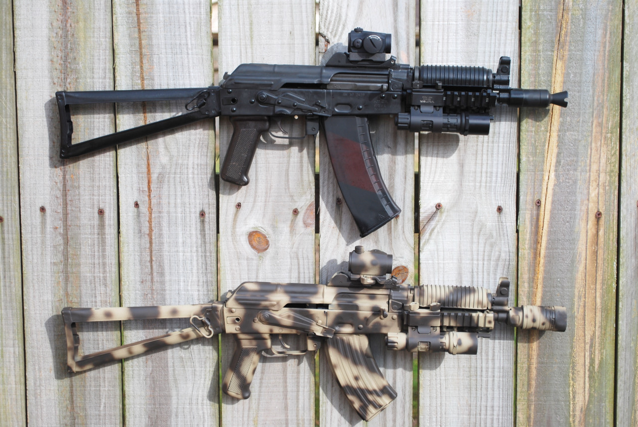

Hodim sem i to moje, jestli to nevadí... Teď tam mám ještě hozenej Aimpoint.
White.9 tu redukci na Mkovou pažbu sis dělal sám? Kdyžtak PM pls, dík.

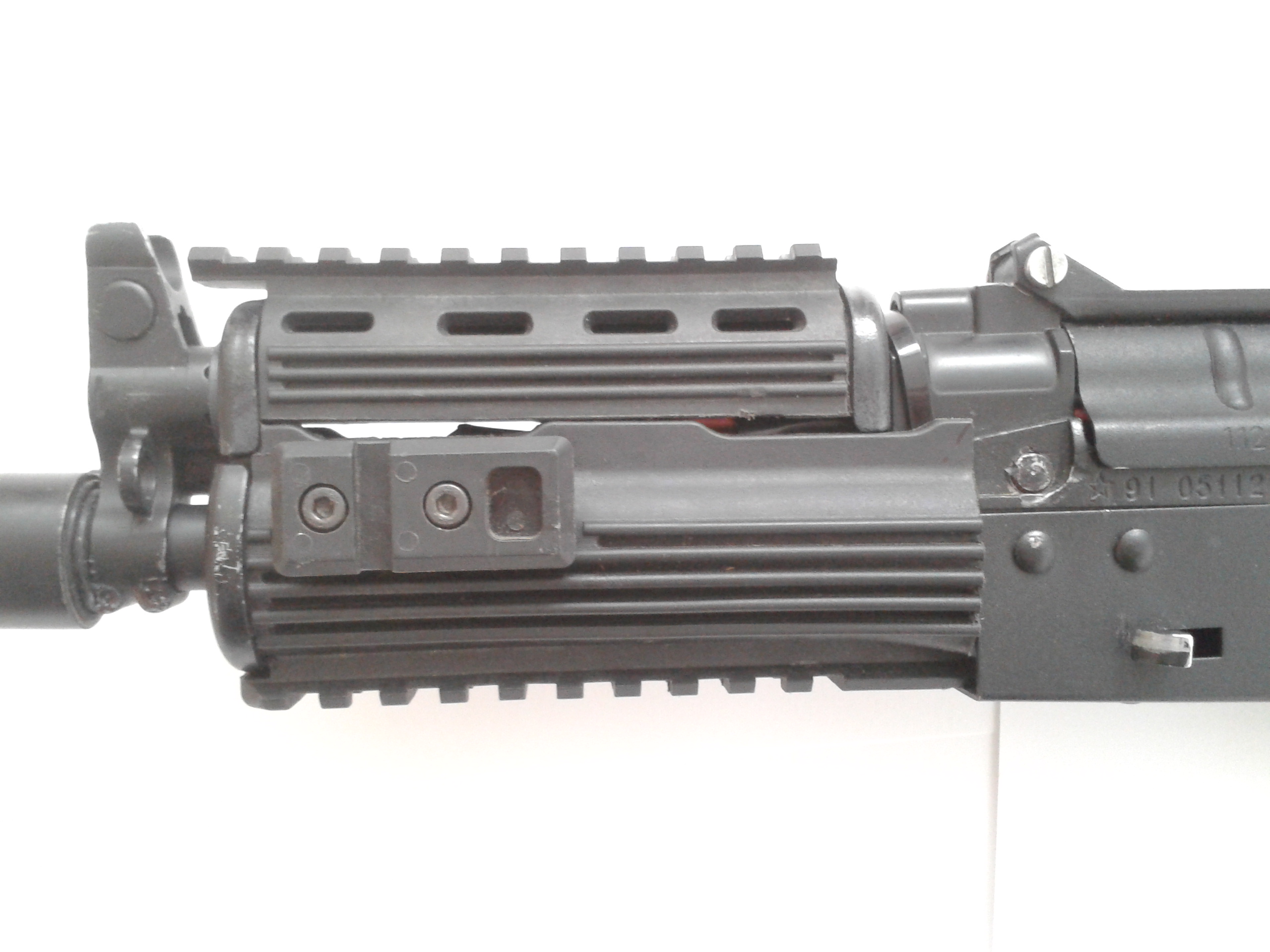

29 kvě 2013, 23:17
Registrován: 04 zář 2013, 20:59

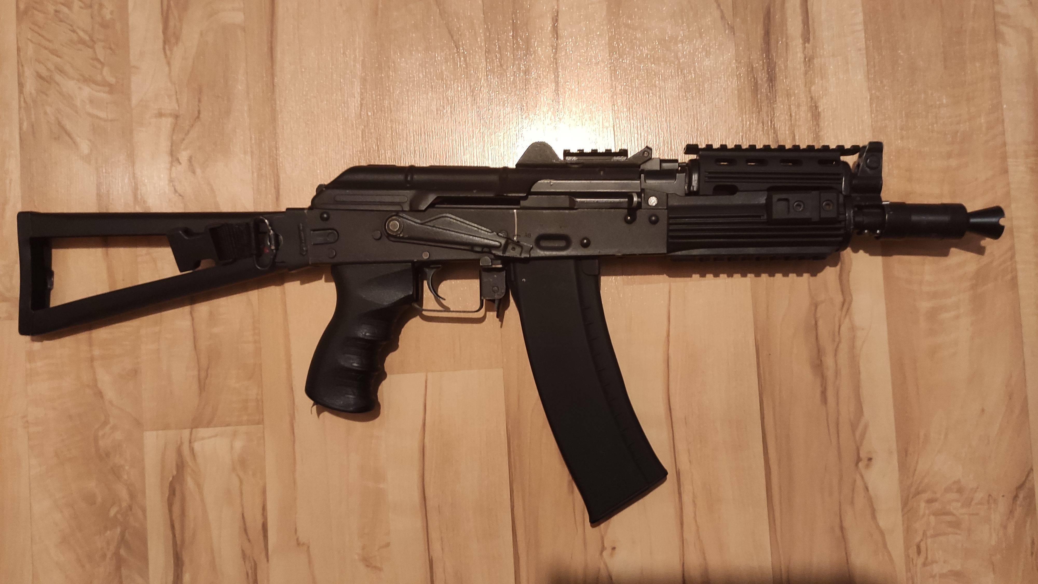

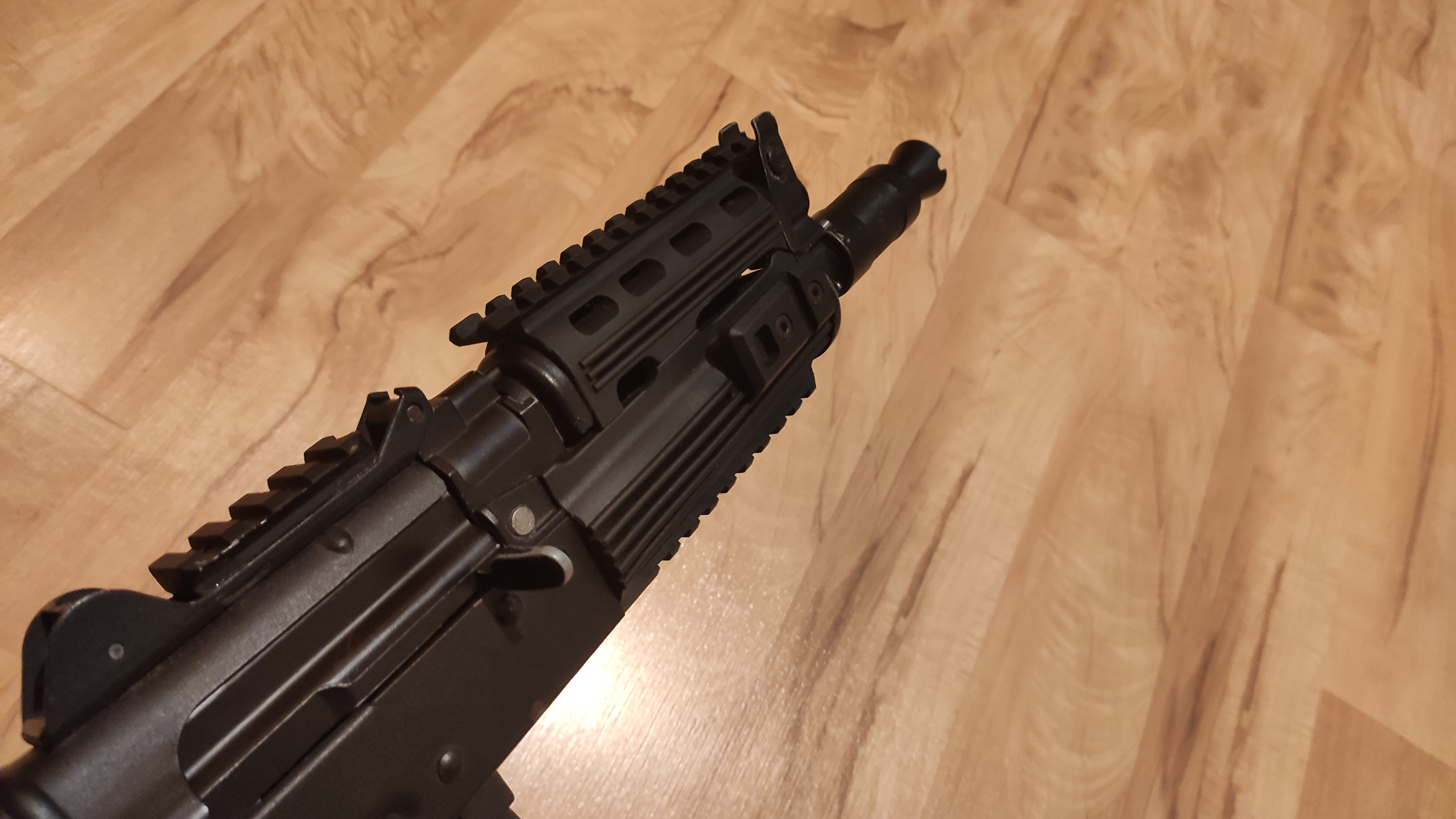

Čaute ja som si to spravil zo 74 dlhého Ris predpažbia čo som kúpil za 300 korun ale je to umelina
2014-08-27 18.22.45.jpg [ 921.16 KiB | Zobrazeno 45092 krát ]
2014-08-27 18.22.03.jpg [ 654.95 KiB | Zobrazeno 45092 krát ]
27 srp 2014, 20:22
Registrován: 01 kvě 2010, 18:30
Příspěvky: 16
hewer píše:
Ahoj, chci se zeptat, byly na to potřeba ňáký speciální úpravy?..jako zakracovat to risko, nebo ňáký jiný? =))
04 zář 2014, 19:57
Čau áno musel som to skrátit o 2 cm a spilivat to tak aby sa to tam vopchalo všetko som primeriaval o to pôvodné. Treba nato posuvné meradlo (subléru) a pilníky .

Hewer, pekna praca konecne niekdo kdo to skusil :D nevakla sa? drzi pevne?

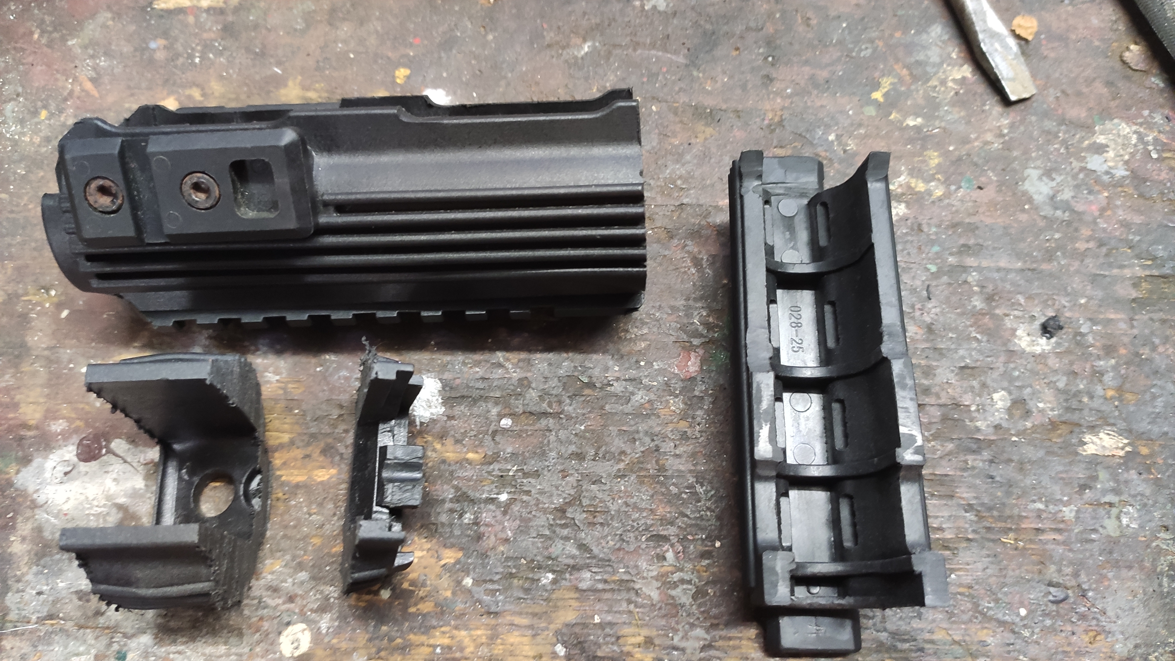

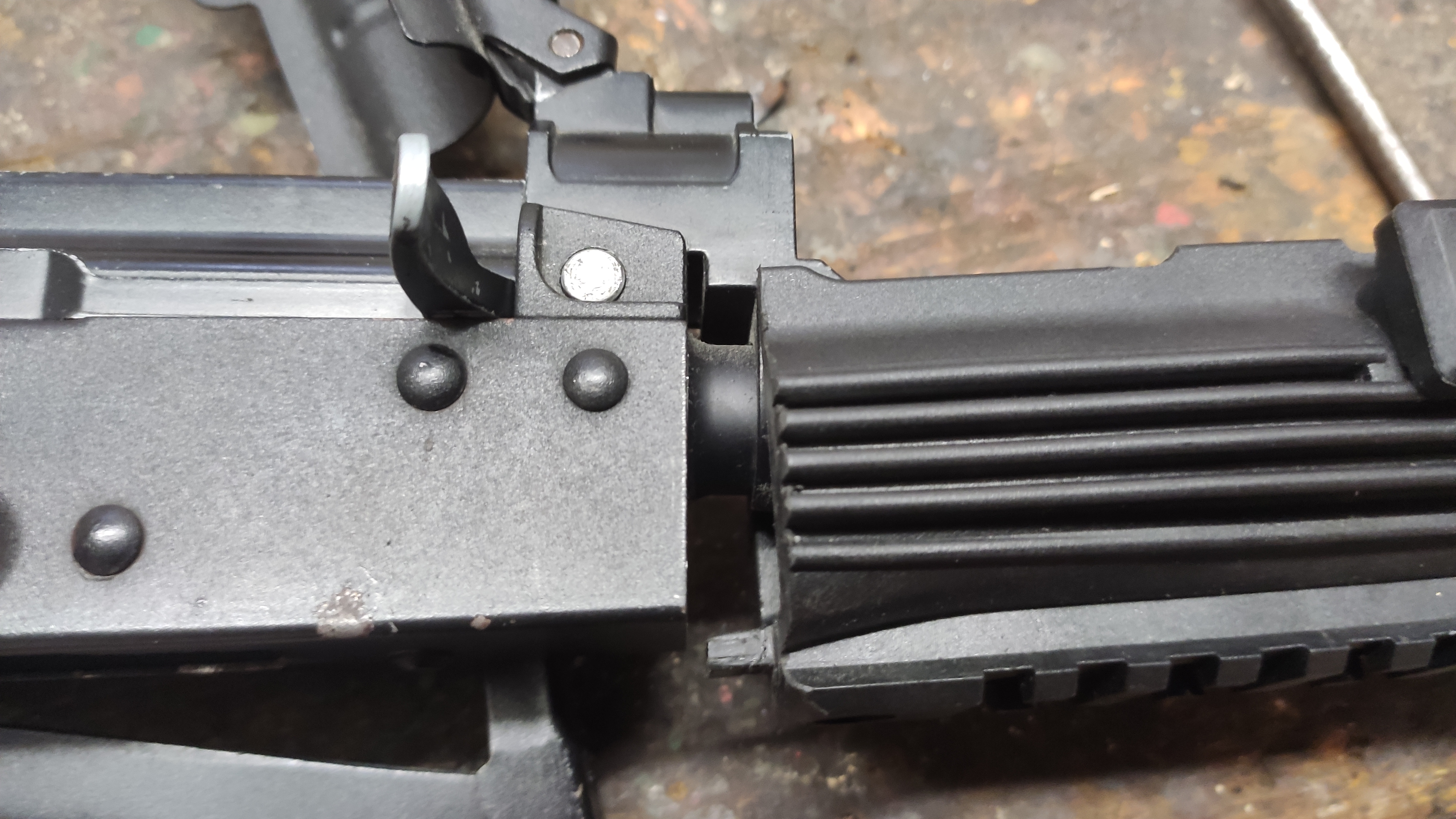

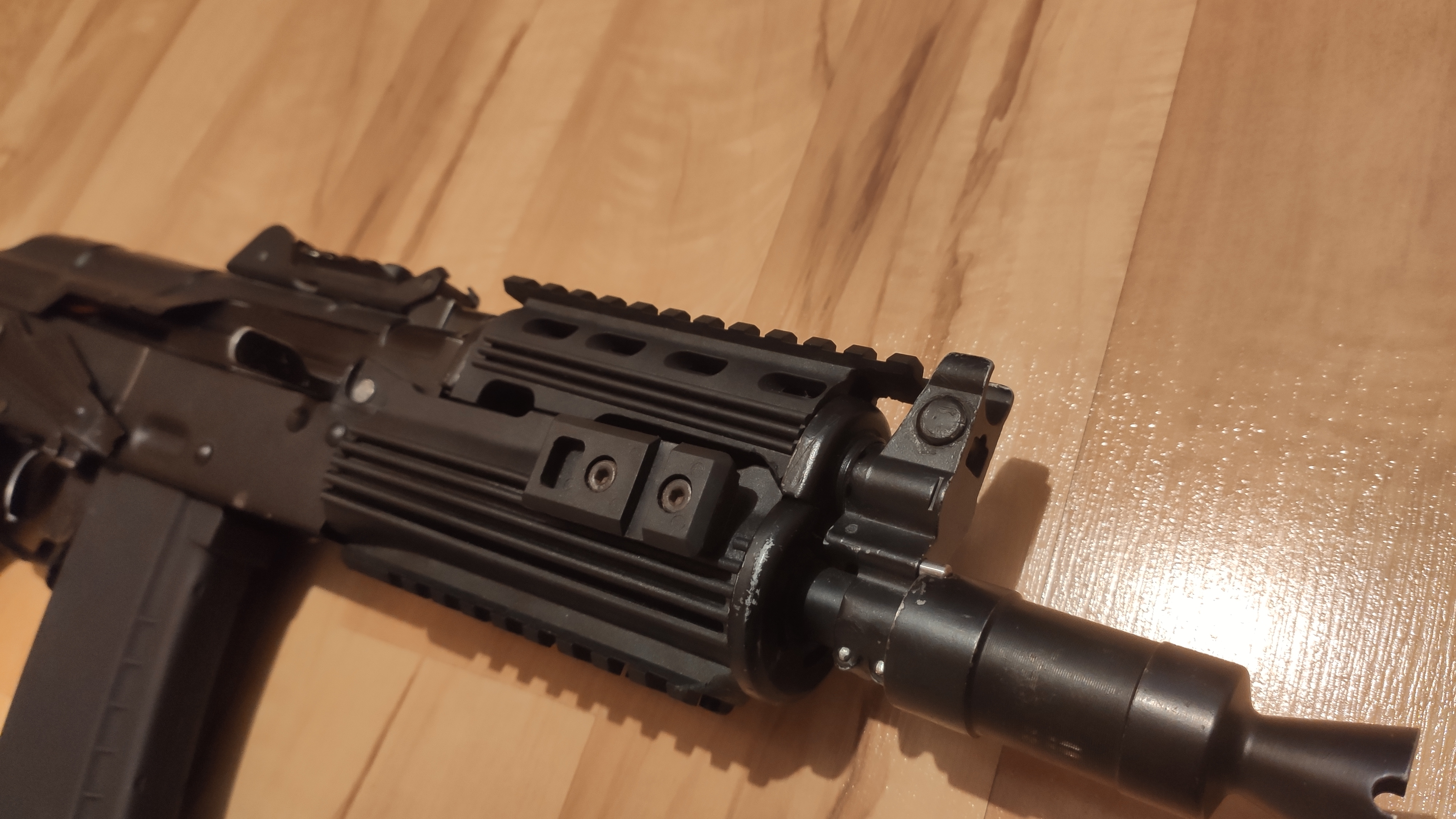

Příspěvky: 140
Bydliště: Trenčín, Slovensko

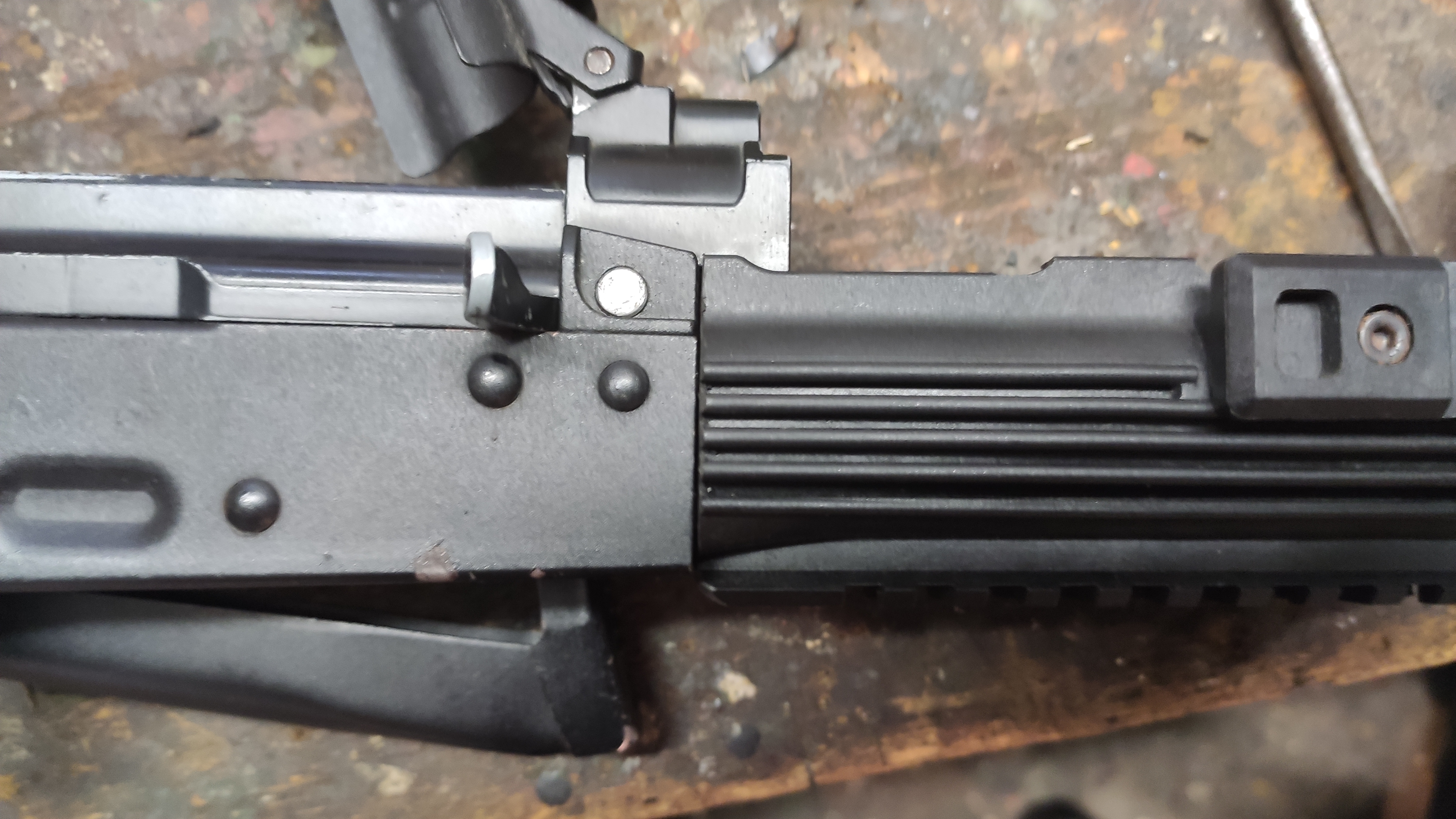

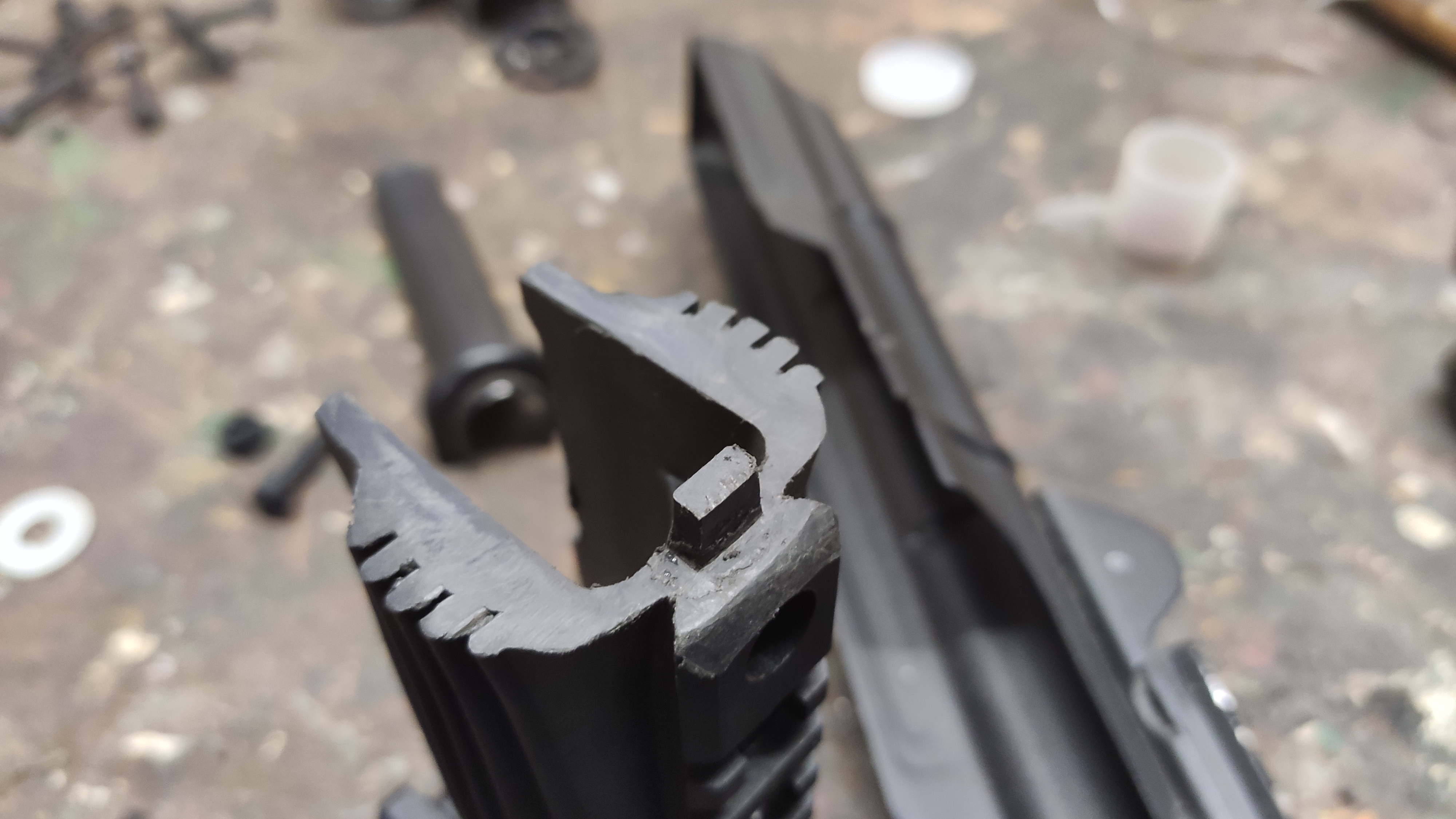

Tak aj ja opakujem po Hewerovi :lol: predpazbie neviem ci je z AK 47 alebo 74 :D vela rezania brusenia a na koniec aj zvaranie plastu (spodna cast predpazbia zadny istiaci záchyt o telo). Aj som nahrieval a stlacil predpazbie aby bolo pevne usadene na zbrani. Nic sa nevakla a vsetko je pevne :wink:
