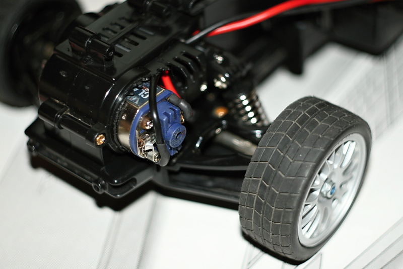

Takže situace. Za pakatel jsem na aukru pořídil čínskýho 1/10 RC Dodge Vipera (teda on asi ani není čínskej - žádný made in china jsem nikde nenašel). No původní vnitřnosti samozřejmě nepoužitelný. Motor tam byl jen tak pro srandu a servo jakbysmet. Chtělo to tedy hlavně nový motor. Vzpomněl jsem si, že mi na zdi visí stará CA mp5tka - motor byl v pořádku.
Trochu jsem ten motor zrepasoval, upravil osičku na ozubené kolo z toho autíčka a zapasoval to do motorové skříně. Dneska ráno jsem to zkoušel roztočit s uprděnou 8.4V 1300mAh polovybitou baterkou a docela hustý žihadlo :D kola svištěly jak o závod a motor s tím neměl žádný problém.
Zajímalo by mě, jestli máte někdo - především teda modeláři - podobné zkušenosti s instalací AS motoru do RC auta (nebo třeba i lodě). Je to docela zajímavý nápad - aneb motor je prakticky zdarma (asi by nebyl problém použít jakejkoliv starej motor - od EG700 po ty čínský záklaďáky)...akorát už vidím, jak mi to brzy očesá ozubený kola v převodovce a budu muset nechat někde sehnat nový a ocelový :D

Tak mam RC auto himoto nascada 1:10 se stejnym podvozkem jako je zde:
http://www.rcm.cz/e-shop/rc-modely-aut- ... 7464.eshop
je v nem motor rady 540 a jezdi to se 6clankovou Ni-Mh 7.4V/3000mAh cca 35km/h, s lipol 7.4V/5000mAh jezdi auto cca hodinu v kuse a to bych se pri pouziti AEG motoru z airsoftek obaval ze by me papal az moc, kromtoho tyto motory maji vetsinou 17zavitu a je treba mit vysoke otacky nez vysoky kroutak protoze to pak pri akceleraci hrabe a to je nezadouci

No uvidíme...otáčky to nějaká má :) Jsem zvědav jak to pojede...bohužel zatím nedisponuji RC soupravou, takže to nemůžu vyzkoušet. No papat by to tak nemuselo - nebude to dostávat takovýho velkýho čouda jako na 120tce v mp5tce. Podvozek nechám origoš - není sice profi, ale je dobře staveněj a má pevný ramena. I pružiny jsou dost tuhý. Tak uvidíme až to pak celý naložím.
P.S. Teď si teda hraju s karosérií - měla zpřelámanej čumák tak to chtělo zalepit a přebrousit. Momentálně to lakuju na klasickou Viper červenou...

pokud Ti ten motor přebejvá, proč ne, stejně je to v podstatě to samý a dělaj to v jedný fabrice mezi bambusem sedmiletý rákosníci.
Jinak modelářský motory jsou levnějsí jak AS, třeba MIG 500 stojí 250,- :wink:

Vtipálku :D já neřikal, že chci poradit...vím co existuje za motory - jsem modelář (ex-letadýlkář). kromě toho do desetin má cenu cpát jedině 540tku a musí to bejt čtyřkolka...tohle je takovej pokus spíš - za 200 na aukru je ideální cena na pokusy...
A to, že je to to samý, není pravda...liší se to magnety, závity, tloušťkou drátu atp.

Dej když tak video, jak ti to bude jezdit. Mam nějakej monstertruck s proporcionálnim ovládánim, ale zdá se mi pomalej, tak jsem si s touhle myšlenkou začal hrát taky. Akorát mi na tom vadí ještě diferák, často mi to někde zůstane viset na jednom kole tak jsem přemejšlel mu nějak přidělat svornost :-)

Hele videa se jen tak nedočkáš :D všechno visí na penězíc za RC soupravu, servo a regulátor :D to mi tu jaksi zatím schází...
