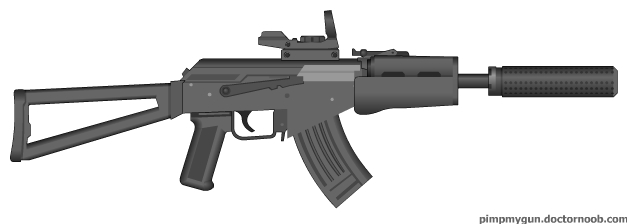

Zdar,
rozhodl jsem se opět změnit vzhled své AK. A chtěl bych se obrátit na vás, abyste mi s tím pomohli a to ve formě Pimp My Gun.
Dávejte zde své návrhy, ne moc složité :wink:
Základem je AK-74.
Já jsem stvořil něco takového:
myweapon (2).jpg [ 35.47 KiB | Zobrazeno 35302 krát ]
13 kvě 2012, 18:58
Nový příspěvek Re: Nový vzhled
Hodil bych tam jinou pažbičku, RIS předpažbí s krátkou rukojetí, na předpažbí nějakej malej kolimátor (třeba ten co tam máš), M4 pažbu a jinej tlumič výšlehu :)
Omlouvám se, ale na dělání v pimp my gun teď nemám náladu :D
EDIT: aby nedošlo k záměně, výměnou tlumiče výšlehu myslím výměnu původního. Tlumič bych vypustil.
Naposledy upravil Deacon dne 13 kvě 2012, 21:01, celkově upraveno 1

Spíš než používání Pimp My Gun bych se podíval na to, jaké doplňky jsou dostupné na AK-74 i klony, a to i na díly co jdou do ostré verze.
Co se týče kolimátoru:
Prodávají se RIS krycí plechy závěru, teď nevím cenu ale co si pamatuji tak nějak 150 USD.
Případně ještě existují ne-RIS krycí plechy závěru, které mají speciální zadní mířidla vestavěna do zadní části, takže prodlužují záměrnou.
Pokud hodláš používat takhle plochý kolimátor a ten nebude holografický, rozhodně bych být tebou nesundával přední mušku.
"Tlumič" bych montoval klasicky a nezkracoval bych hlaveň jak máš na obrázku.

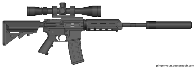

Zdravím, potřeboval bych help. Mám tu obrázek zbraně co bych chtěl mít:
myweapon (2).jpg [ 47.43 KiB | Zobrazeno 35018 krát ]
A já bych chtěl vědět, jaké všechny díly budu muset koupit na tento vzhled.
Spodek zbraně mám, já potřebuji jen ten vršek, teda to předpažbí, hlaveň a ten tlumič, nevím jestli ještě něco k tomu bude potřeba.
MB mám dělený a o vnitřnosti a pružinu zatím nebudu se starat to až posléze. Díky

CTR předpažbí, pažba crane, Pmag zásobáky, tlumič jakej se ti bude líbit, spojený kroužky na optiku a optiku samotnou nevybírej podle vzhledu..
Nechápu smysl tohohle dotazu, stačí se podívat na jakejkoliv obchod a podle vzhledu tu součástku najít bože.. :roll:

Ale hlaveň nevím jakou. Jako tu vnější, protože jí potřebuju delší než mám. Nějaké jsem našel, ale nevím jestli by pasovaly.

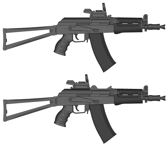

ja riesim svoje AK a uz dlho mam spraveny návrh velmy podobny ako ma Jeryk... no na prvom obrazku sa musia zrezavat mieridla a kedze som pol roka nezohnal horny kryt DB nahradny tak budem muset umiestnit kolima za mieridla... co poviete vy? vsetko mam hotove okrem ris, budem to nanitovavat

Jeryk: Sice je ten vršek sundavací, ale dávej si pozor, na to jak dlouho hlaveň tam dáš. Pokuď tam budeš dávat hlaveň i přes tlumič, tak to máš na délce skoro jako klasická M16 a to by ti ten válec s dírou (nebo co je v ICS - předpokládám, že tam bude válec podobný M4, tj s dírou) neposkytoval optimální výkon.

CrocHunter: ja viem ze existuju ale ked mam tu montaz tak nemozem sklopit pazbu a robim to aj kvoli odlahceniu. A uz nezhanam ten horny kryt lebo asi dam ris napevno za zadne mieridla ako je na obrazku dole. Rad by som vedel nazor, ktory sa vam viac paci, bud kalach s kolimatorom miesto pevnych mieridiel alebo kolim za pevne mieridla
Ked tam da Jeryk hlaven M4 tak logicky aj valec M4 musi ist. Inac ja tam budem davat 300mm hlaven (netreba ziadne úpravy) len musim prepocitat objem valca ku hlavni.
05 lis 2012, 11:30

Jerri7: Horní kryt z origo máš třeba tady:
http://www.zelenysport.cz/nahradni-dily ... ech-zaveru
Pokud to chceš dělat tímhle zajímavým způsobem, že to na to namontuješ, tak bych to montoval na mířidla, neb u nich máš jistotu, že již jsou vystředěné a ve správné poloze. Zatímco kdyby jsi to montoval za ně, tak ti hrozí, že by jsi RIS lištu přidělal křivě.
Ta jerrykova "M4" má tlumič, předpokládám, že tím bude taky chtít provléct hlaveň, neb to je jediný smysl tlumiče, co v airsoftu je. Dle obrázku se s délkou tlumiče dostává na délku hlavně klasické M16, která potřebuje již plný válec.

Som mechanicky zrucny a keby tam bola vychilka tak kolimator sa aj tak da nastavit.
05 lis 2012, 12:16
Já bych ty mířidla dal do háje (mam pocit, že se ani nemusej řezat, ale že jdou odšroubovat) a udělal to jako na prvním obrázku, vypadá to líp a podle mě to i bude praktičtější. Druhej kryt seženeš vždycky, zrovna dneska jsem viděl jeden na facebookovym bazaru asi za stovku.

Napadla ma taka vec, ked budem mat odbrusene pevne mieridlo a na nom ris a kolim, co ked sa mi pokazi kolim a nebudem mat kolim a ani pevne mieridla. V tom by bolo lepsie mat ris za pevnim mieridlom.
