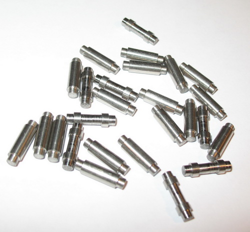

Příspěvky: 300
Bydliště: Pardubice
Nový příspěvek Re: Anketa - spoušťové mechanismy pro pušky
nerezová ocel.....NO COMMENT
