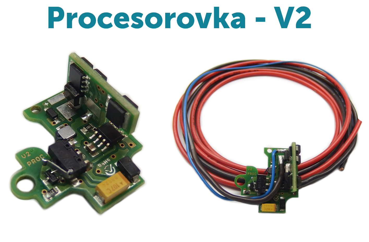

Za pár dní bude zahájena sériová výroba Procesorovky – V2. Nyní vám představuji její finální předprodejní variantu, která je shodná se sériovým výrobkem (bude pouze barevně odlišný).

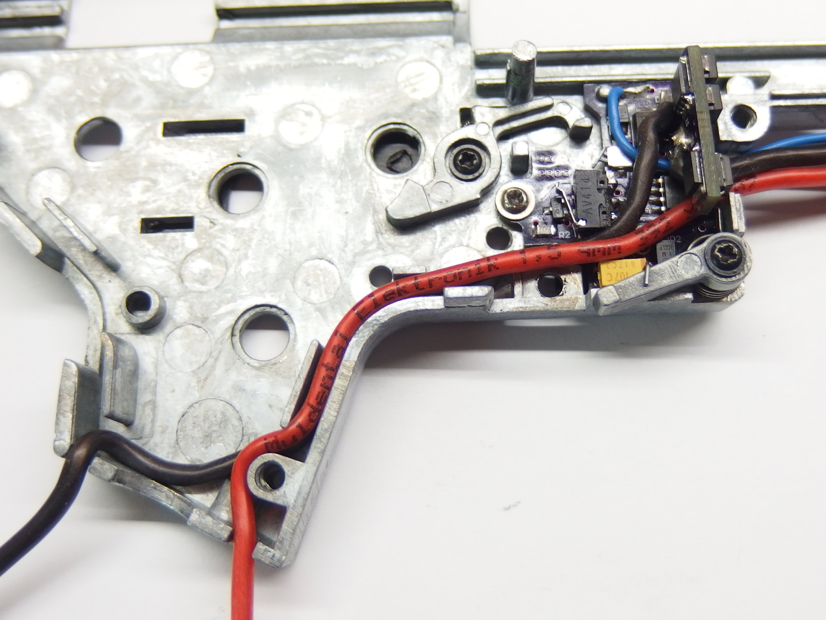

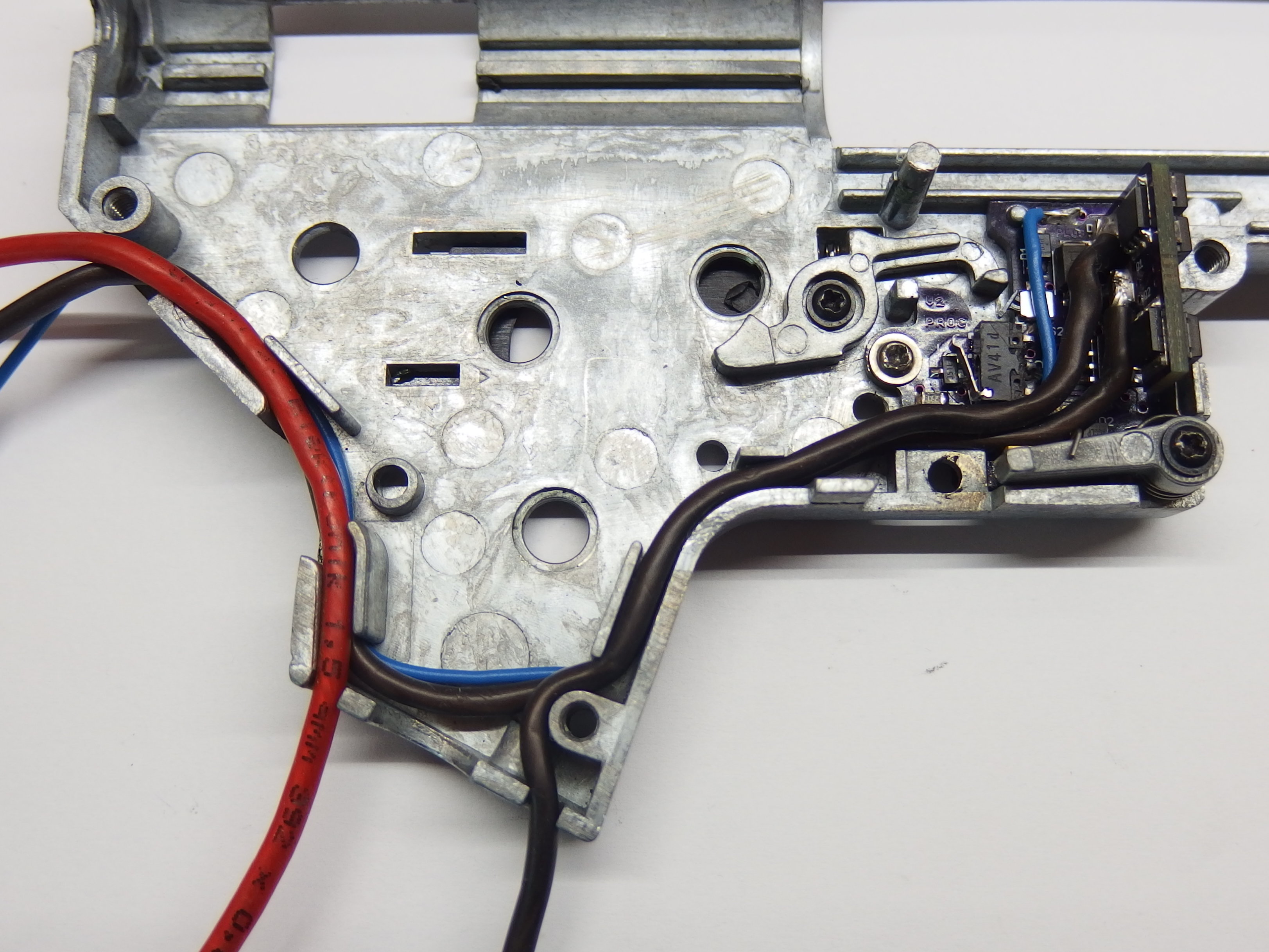

Procesorovka – V2 se pouze vloží do mechaboxu V2 místo původních spoušťových kontaktů (ve zbraních M4,M16,MP5, G3,SR25,….). Žádná další úprava mechaboxu není potřeba. Mechanické zajištění na SAVE je zachováno. Z důvodu takto jednoduché instalace se píst zastavuje při přepínači v poloze „AUTO“ v libovolné poloze (jako u běžné AEG). Omezení použití je do pružiny M160 a kadence 25 kuliček/s.

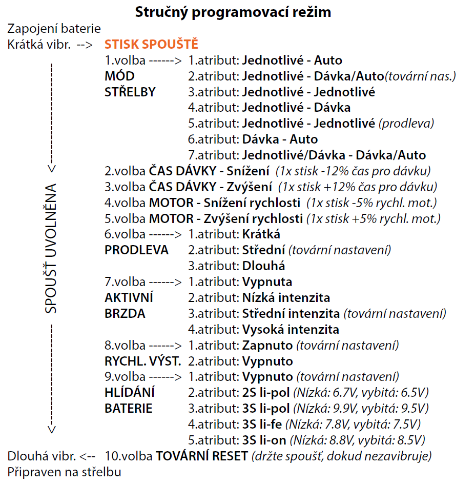

Programově je zařízení shodné jako nyní prodávané procesorovky s následujícími přidanými funkcemi:
-Není časová prodleva mezi dávkou a automatické střelbě (mód střelby 2), krátké zmáčknutí spouště znamená dávku, dlouhý stisk je automatická střelba
-Nová funkce střelby: přepínač na SEMI = Jednotlivé/Dávka, přepínač na AUTO = Dávka/Auto
-Aktivní brzda: vypnuta, nízká, střední a vysoká intenzita brždění. Vyšší síla brždění je vhodná pro zbraně s vysokou kadencí. Nižší naopak šetří komutátor motoru.

Návod na pro tuto procesorovku s vypisem a vysvětlením všech funkcí je zde: http://www.jefftron.cz/soubory/navod_pr ... ototyp.pdf

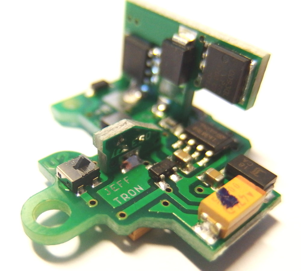

Poznámka: celkový pohled
P3050001.JPG [ 213.57 KiB | Zobrazeno 43595 krát ]

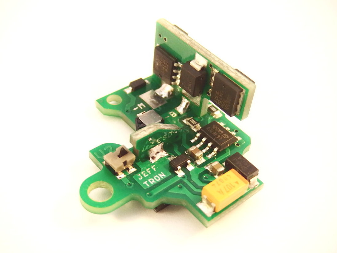

Poznámka: přední strana
P3050010.JPG [ 156.97 KiB | Zobrazeno 43595 krát ]

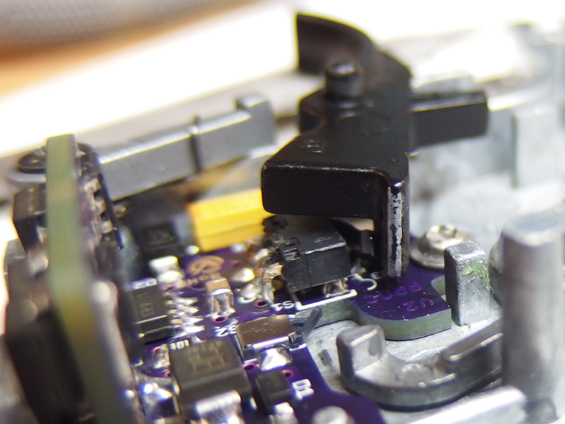

Poznámka: detail spínání spouště

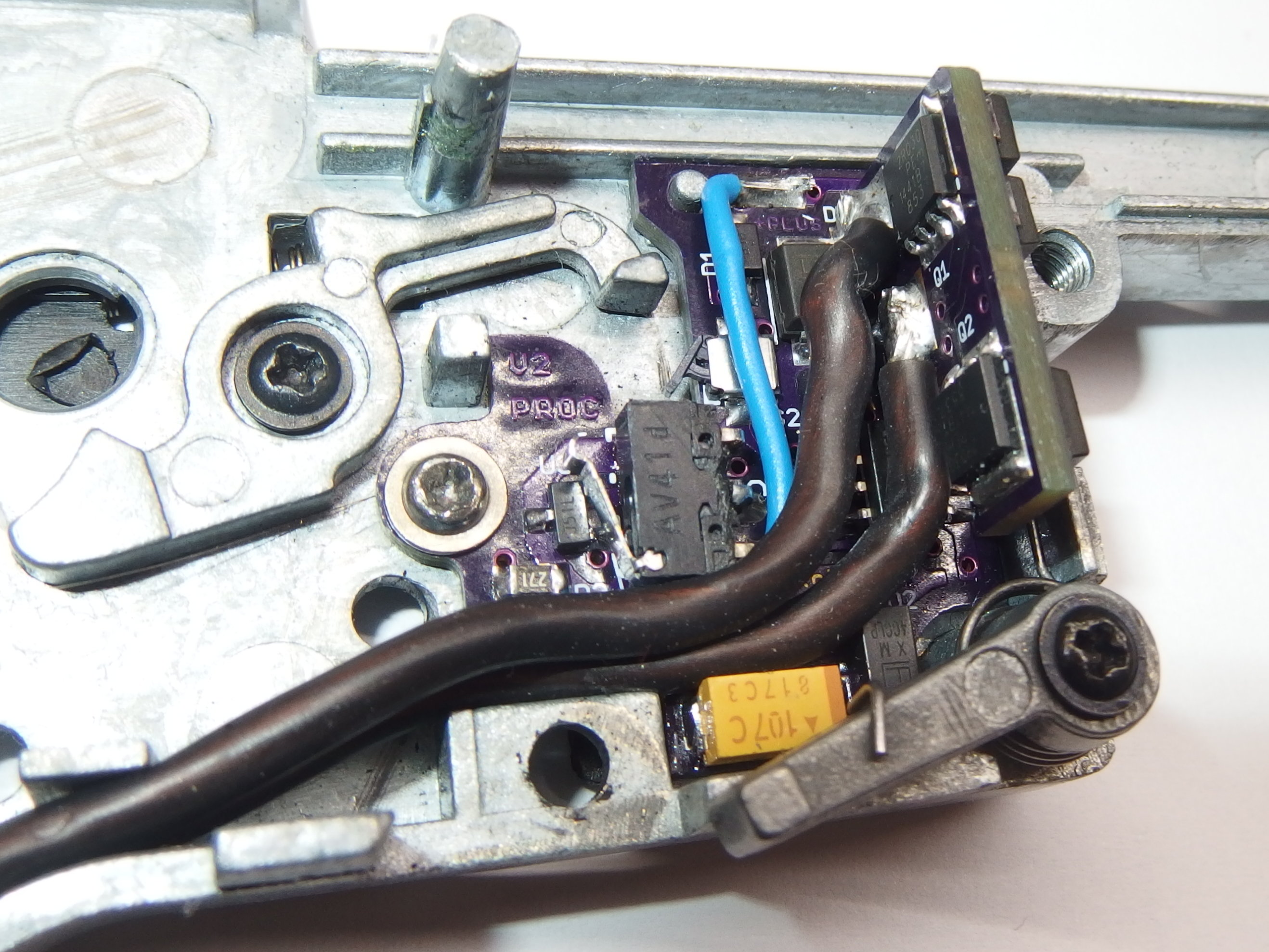

Poznámka: vedeni kabelu do pazby
P3070023.JPG [ 721.28 KiB | Zobrazeno 43595 krát ]

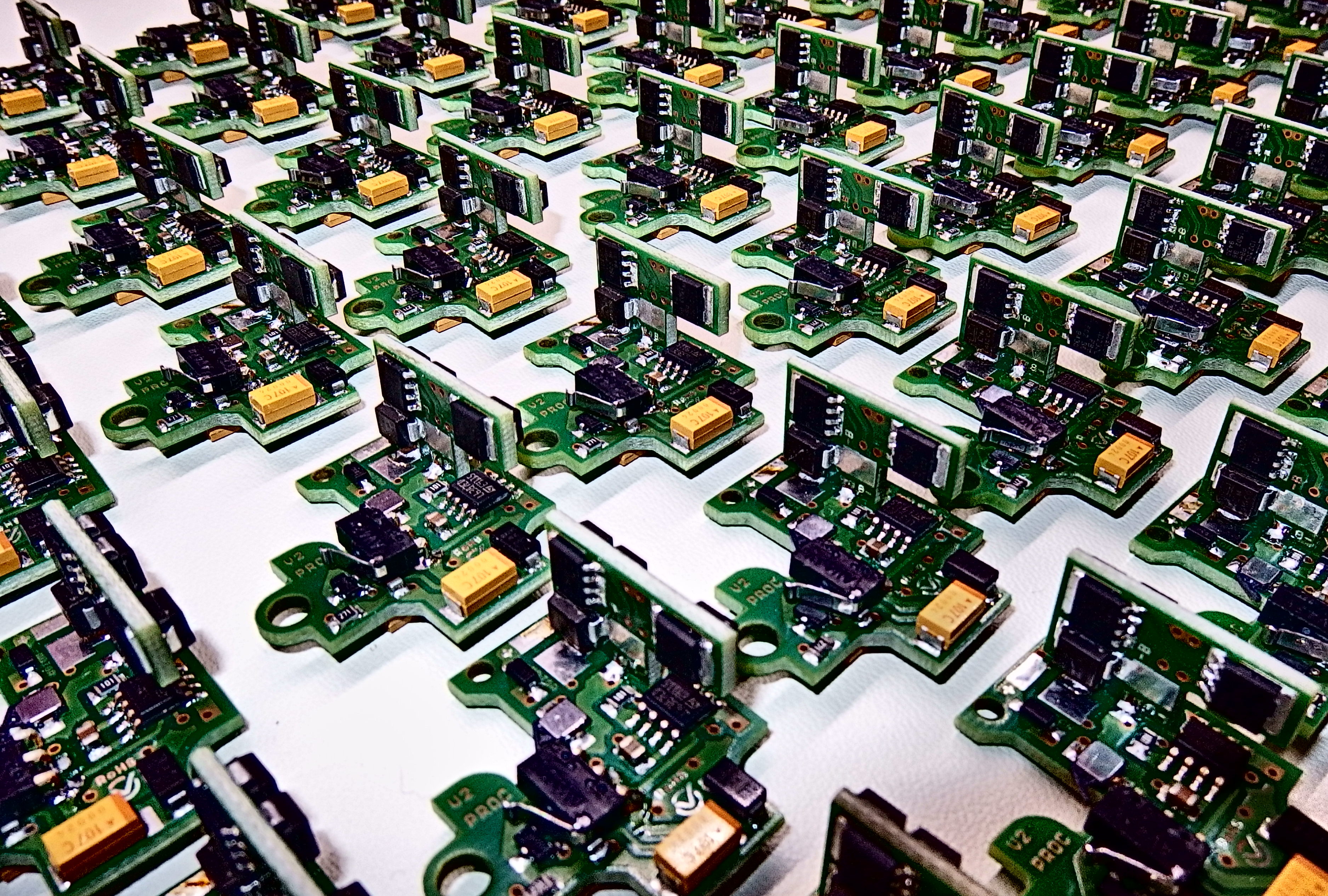

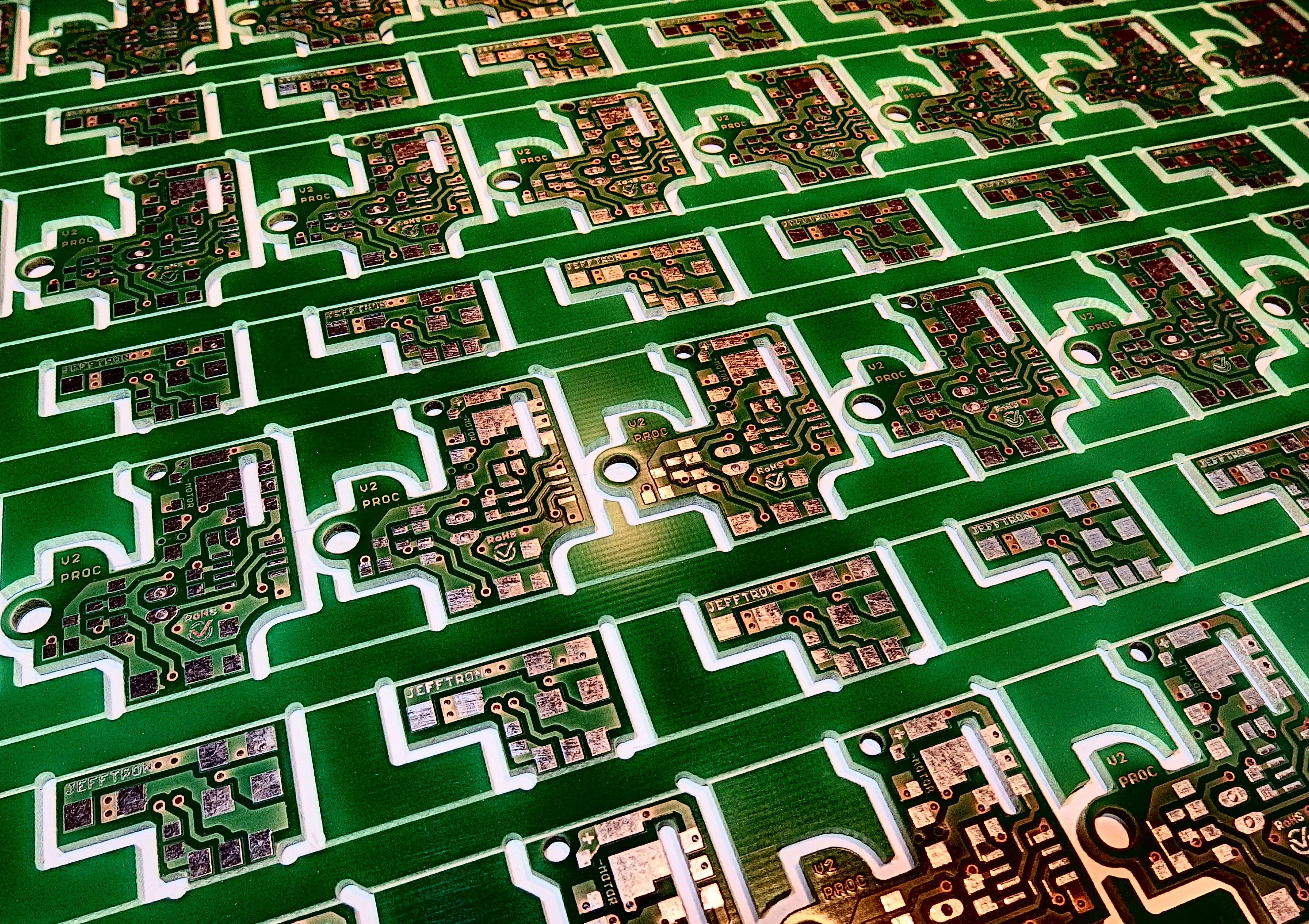

Dnešním dnem byla zahájena sériová výroba nového zařízení Procesorovka - V2. Přibližně za 3-4 týdny bude zařízení v prodeji na eshopu http://www.jefftron.cz , později i u vybraných obchodních partnerů.
dps_procesorovka-v2.JPG [ 2.72 MiB | Zobrazeno 43477 krát ]

- Po zapojení baterie se pomocí spouště a zpětných vibrací zvolí 1.volba: MÓD STŘELBY a poté 7. atribut: JEDNOTLIVÉ/DÁVKA - DÁVKA/AUTO
- Po dokončení programování (dlouhá vibrace v 0:26min) je střelba zahájena střelba:
- Nastavení SEMI: krátký stisk = jeden výstřel, dlouhý stisk = 3ranná dávka
- Nastavení AUTO (v 0:40min): krátký stisk = 3ranná dávka, dlouhý stisk = automatická střelba

Profesionálně navržený a mikroprocesorem ovládaný mosfet s aktivní brzdou určený pro airsoftové elektrické zbraně.
Přidává nové způsoby střelby, plynulou změnu kadence zbraně, aktivní brzdění motoru a indikaci vybitého akumulátoru.
Programování zařízení se provádí přes spoušť, zpětná signalizace pro uživatele využívá vibrace motorem v pažbičce
Plně integrované uvnitř mechaboxu verze 2 místo původních spoušťových kontaktů dle standardu firmy Tokio Marui.
Nejlevnější zařízení tohoto typu na trhu a jediné, se kterým funguje mechanické zajištění spouště (SAVE).

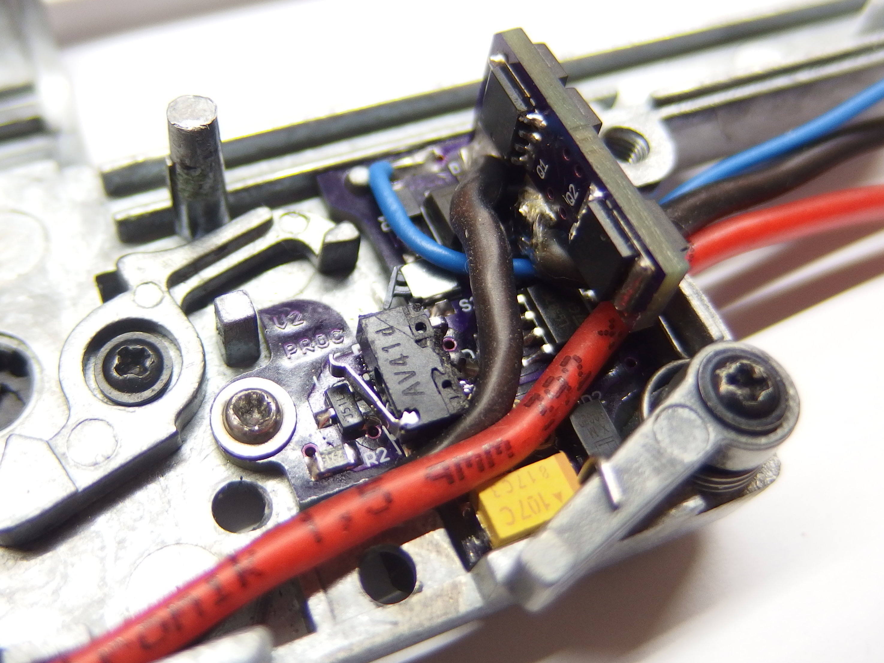

Chtěl bych se zeptat, jestli někdo měl již problém při instalaci s bodem 2 v popisu procesorovky a to :
"Zbraň v nastaveném přepínači na JEDNOTLIVÉ střílí jako na AUTO."
Zdá se mi, že mikrospínač je docela hodně posazený nízko. Tedy chtělo by ho to spíše osadit tak o 1mm až 1,5mm výše na desce. - Já osobně s tím mám velký problém u ASG mechaboxu s SHS přerušovačem - už jsme ho spiloval opravdu hodně a stále střílí na semi auto...
Mohl by sem dát někdo fotku jak správně upravit přepínač střelby aby korektně spínal při takovém problému?
Děkuji.
16 srp 2015, 06:09
Nový příspěvek Re: JeffTron: Procesorovka - V2
pomaha zbousit kulisu prepinace podle obrazku dole, popripade pouzit jine raminko prerusovace, ktere je delsi, popripade ma vice materialu smerem nakonci dolu.
bohuzel toto je problem kombinace ruznych vyrobcu dilu, kdy se nekdy muze stat, ze to proste nesedne jak ma.
