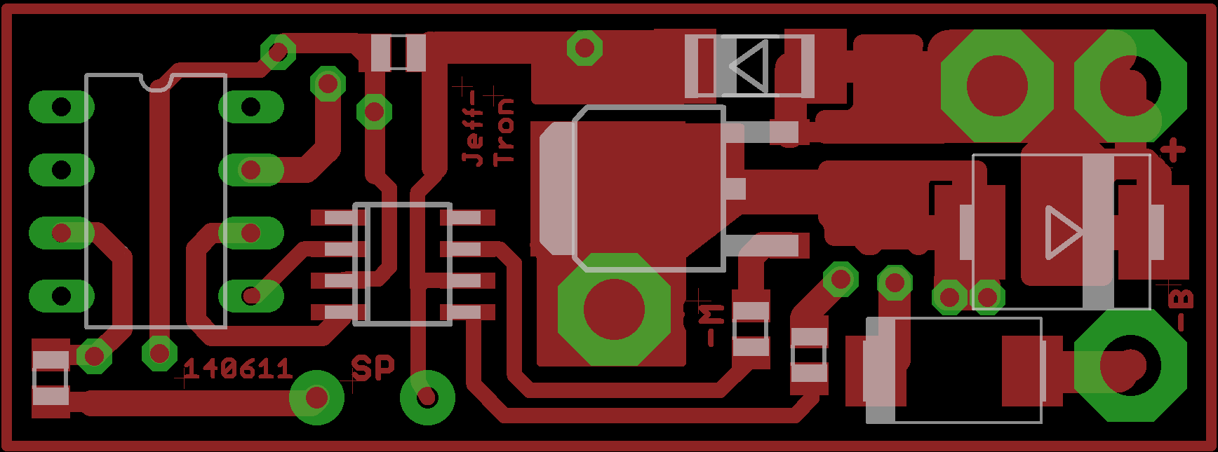

prave finishuji s dalsim zarizenim, ktere na as trhu schazi. Do par tydnu bude dostupne v obchodech.
Kdo odhadne, co to umi? nakres dps je v priloze
pripravujeme.png [ 68.47 KiB | Zobrazeno 62343 krát ]

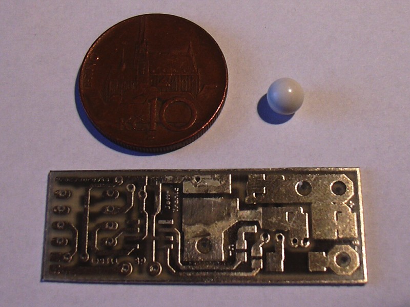

Jeryk: deska ma velikost 48x18mm
woliwitz: je to delane do 15V, takze maximalne 11.1V lipol, popripade muze byt 13,2V life
woliwitz a Darken01: testoval jsem to na M130 airsoftpro (silou asi jako m150), lipolka 11.1V a cinsky zatezovy motor, soucastky po delsi strelbe mirne vlazne. Nicmene to pristi tyden posilam na testy, kde maji k dispozici i m190 pruzinu, podle vysledku urcim na jakou max pruzinu to bude urceny. M150 by nemela byt problem.

Nový příspěvek Re: JeffTron - připravujeme
foto teto finalni prototypove desky je v priloze. finalni verze bude mit samozrejme zelenou nepajivou masku s prokovenymi otvory
dps.jpg [ 93.71 KiB | Zobrazeno 62045 krát ]

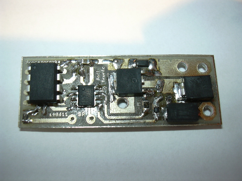

jiz mam osazenou desku finalniho prototypu, do konce tydne otestuji
osazena_dps.JPG [ 176.66 KiB | Zobrazeno 61874 krát ]
