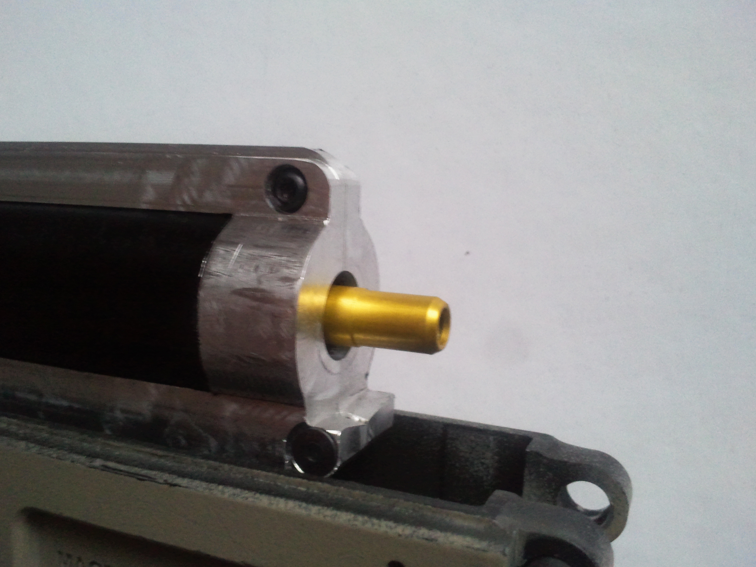

Tak dostalo se mi té možnosti otestovat noví mech od Retro Arms. Jelikož sem byl už hodně znechucený slibmy od jedné osoby tak sem byl skeptický. Nu což otevřel sem černou krabičku s nápisem Retro Arms které od pohledu nic neříkala. Jak se ale říká v jednoduchosti je síla.
Koukl na mě mech na pohled hmmm hezké. No ale nebudu tu psát keci o tom jak je nádherný a tak. To že je dělaný z jednoho kusu a ne odlitý a odfrézovaný z něj stříká už od pohledu.
První co přišlo na řadu byla kompatibilita a těly různých výrobců. Shrnuto zde to je kam sedne a kam ne.
GP – ano
Dboys- ano
PJ-ano
CA- ano
TM plastové – ne
SRC – ne (není to vada mechu ale těla SRC, které má moc materiálu v zadní části kde dosedá mech)
Kac Pdw – ne ( pokud by se ale upravilo tělo je možnost tam mech dostat)
MP5 – ano (ale jen pouze pro verze bez průběžného přepínače střelby)
SCAR – ne (chybí otvory pro přepínač střelby)
HK 416 - ano
Masada – ne (chybí otvory pro přepínač střelby)
To bylo zatím vše, co jsem měl na dílně. Chybějící otvory si člověk muže sám odvrtat dle potřeby, i když asi to není to pravé řešení.
Do mechu jsem vmontoval díly od SHS, klasika čínské, GP. Pro dotestování sem to různě kombinoval, abych zjistil, jestli to jde nebo ne. No a jde. První pružiny byli 120, 130, 140, 160 a poslední 190. Do mechu vše sedlo jak prdel na mísu. Problém byl jediný. Mech je tak přesný, že složení musí být opravdu 100%. Díly sednou, jak mají vypodložení bez problému nic není křivé a kola o sebe nedrhnou a nejsou ani nakloněné. Je dobré i to že odpadá, neustálí boj se západkou zpětného chodu, protože sama drží a nijak nevykluzuje do boku při skládání. Písty sedí dobře drážky jsou hladké a nedrhnou píst. Odzkoušel jsem 6 druhů pístů a krom jednoho sednou všechny. (nesednul píst z duralu k dostání u ……… cenzura ) Písty byli Aimtop, SHS, CA, GP, TM. Kola odzkoušeny GP, SHS, XTY (čína) Aimtop (tam je problém jsou křivé a jsou kus od kusu, tudíž nedoporučuju), CA. Válec použit GP, nějaká čína, TM, CA, SHA. Vše sedí bez problému. Ramínka podavače vyzkoušena CA, TM, SHS, čínské. Vše sedělo jak má.
To je zatím vše. Podrobnější zprávu zatím připravuju. Mech drží bez problému ustál i velice hrubé zacházení.
Zamě tedy doporučuju.
Tak nějak sem dělal i koniny a narval sem přes noc M4 do mražáku (ne komplet jen spodek) ráno vytaženo oklepana námraza a vložena betarka 7,4 to se to mu moc nechtělo s 11,11 se to rozjelo a zbraň střílela. To asi 500 výstřelech odpadly kola a píst. Mech drží bez poškození.
20 led 2014, 12:06
Nový příspěvek Re: Mechabox v.II
Mechabox dorazil v pořádku, mírně mě zklamala pouze česká pošta doručováním 4 dny.
K balení není co dodat, mechabox je v něm bezpečně uložen, šroubky taktéž. Přišlo mi o jeden krátký šroubek míň + dodávané imbusové šroubky do pažbičky mi přijdou hrozně nepraktické, proto jsem použil jeden z nich do zadní části mechaboxu a do pažbičky klasické křížové.
Ke zpracování - ložiska jsou uložena velice pevně a působí bytelně. Věřím, že vydrží i upgrade na 170.
- Drážky na píst jsou docela široko od sebe, SHS i GP píst jsem musel maličko pilovat, ale nic hrozného.
- Díra na hlavu válce je z horní části trochu menší, musel jsem hlavu (SHS) asi o 1mm (!) zbrousit.
- Válce sedí všechny OK.
- Trn má veliký výřez, není tedy možné ho uchytit do drážky jako třeba v GP mechaboxu. Způsobuje to komplikace při skládání, ale nic hrozného.
- Spoušťový mechanismus mi seděl správně pouze GP. Marui, SHS ani Dboy nelze bez úprav nainstalovat rovně.
- Kolečka mají dost prostoru pro vypodložení, tohle je velké plus. I SHS kola lze podložit "vysoko" kvůli motorovému kolu.
- Drážka na ramínko podavače je opravdu dost přesná, pro Marui, Guarder i SHS ramínko bylo potřeba ubrat trochu materiálu, jinak se velice špatně skládal mechabox dohromady.
- Dírky na šrouby by mohly užít trochu větší toleranci, na M130 při jakémkoli šikmém skládání byl alespoň pro mně opravdu souboj to celé srovnat a sešroubovat.
- SHS, Marui i GP západka a spoušť mi vyskakují, bohužel se nepovedlo zařídit, aby držely i bez pomoci. Vyřešeno trochou teflonové pásky, jinak spolu s předchozím bodem opravdu náročné na skládání.
Z vnějšku:
- Na jednom ze dvou G&P těl (Colt) nesedí otvory na kolíčky (zadní čep + spoušťový) a nejde plynule natahovat táhlo závěru. Na druhém (Magpul) vše OK. Jiná těla nemám k dispozici. Šířkově má normální rozměry.
- Vzadu chybí výstupek - opora o zadní část těla. Je tedy potřeba podložit (další skoro 1mm oproti GP, Marui, Dboy), nebo se mechabox přitažením šroubu v pažbe vyosí a nepůjde složit s hopkomorou.
- Drážky na pažbičku velice precizní, všechny by na mechaboxu drží opravdu fest i bez šroubků. Za mně velké plus, nemám rád, když se to hýbe.
- Zásadní a asi největší problém je přední část mechaboxu, hranatý tvar bohužel není kompatibilní ani v jednom z testovaných těl, nejde posouvat krytka závěru (prohnutý plíšek, zakrývající hopkomoru). To jsem tedy pilníkem zrušil a udělal normálně do obla. Nyní bez problému.
- Poslední zklamání je také v přední části a to kompatibilita s komorami - normální T tvar (Airsoftpro, SHS, GP) sedí v pořádku, ale Pro-Win, MadBull, aj. nejde přirazit na mechabox kvůli otočnému kolečku. Zkosil jsem tedy výstupek na šroub v přední části, šlo celkově asi o 1mm.
V součtu je to asi docela věcí, se kterými jsem měl hodně práce, ale je to možná mýma rukama, nicméně toto je moje zkušenost. Jsem spokojený, vím že teď mi ta cihlička něco vydrží, ale chtělo si s tím na začátku vyhrát.
Jo a pracujte v rukavicích, nebo zkoste si všechny hrany. Po prvním dnu jsem měl pořezané 4 prsty od hran při skládání mechaboxu.

20 led 2014, 12:13
Ten problém s tou ProWin komorou sem už s výrobcem probýral. Vše bude napraveno
