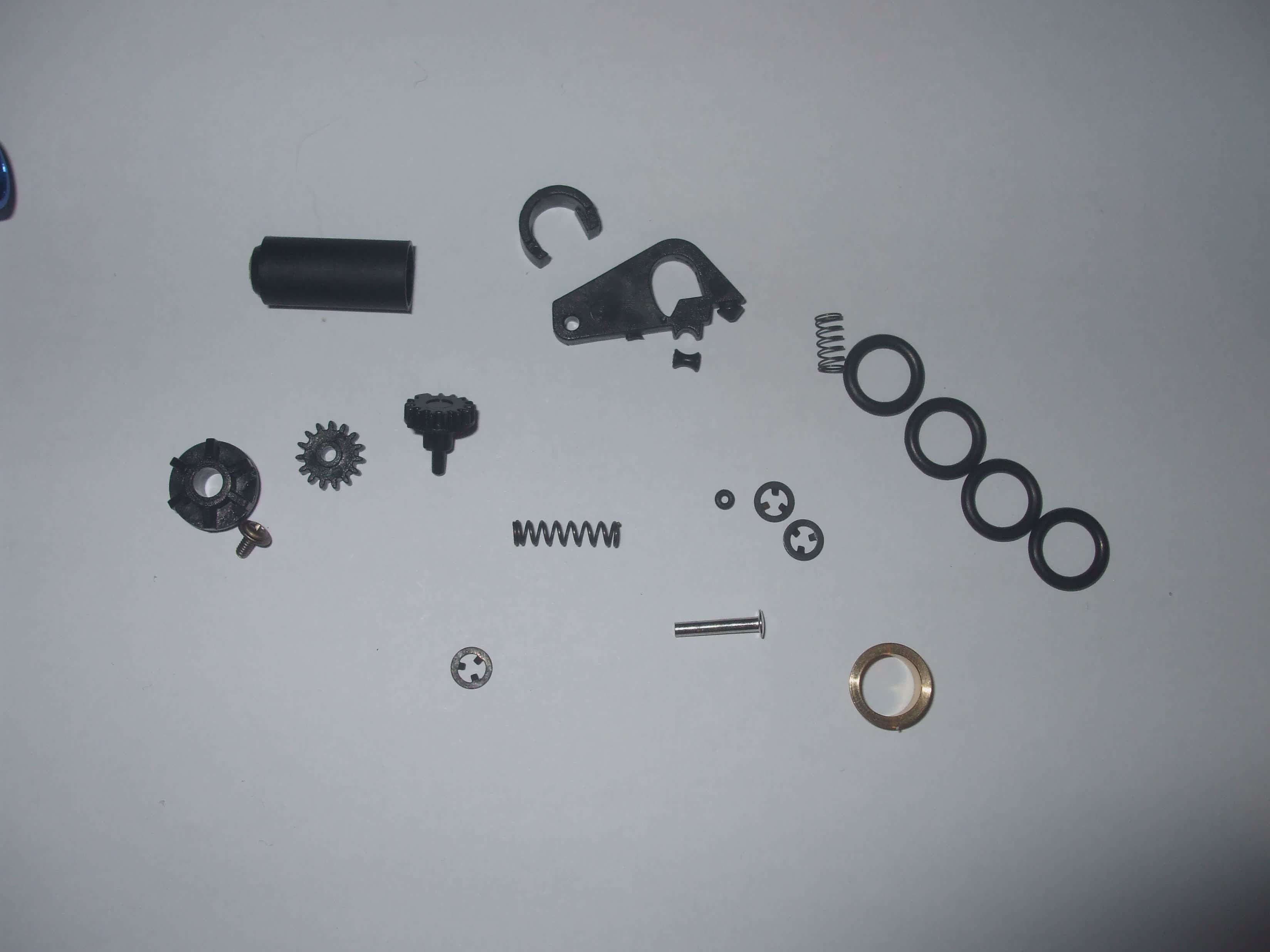

Set obsahuje: kolečka, přítlačné ramínko, tvarovaný váleček, zámek hlavně, hopUp gumičku, centrovací kroužek a 4 Okroužky proti odskakovaní hlavně.
obsahuje1.jpg [ 190.3 KiB | Zobrazeno 13825 krát ]

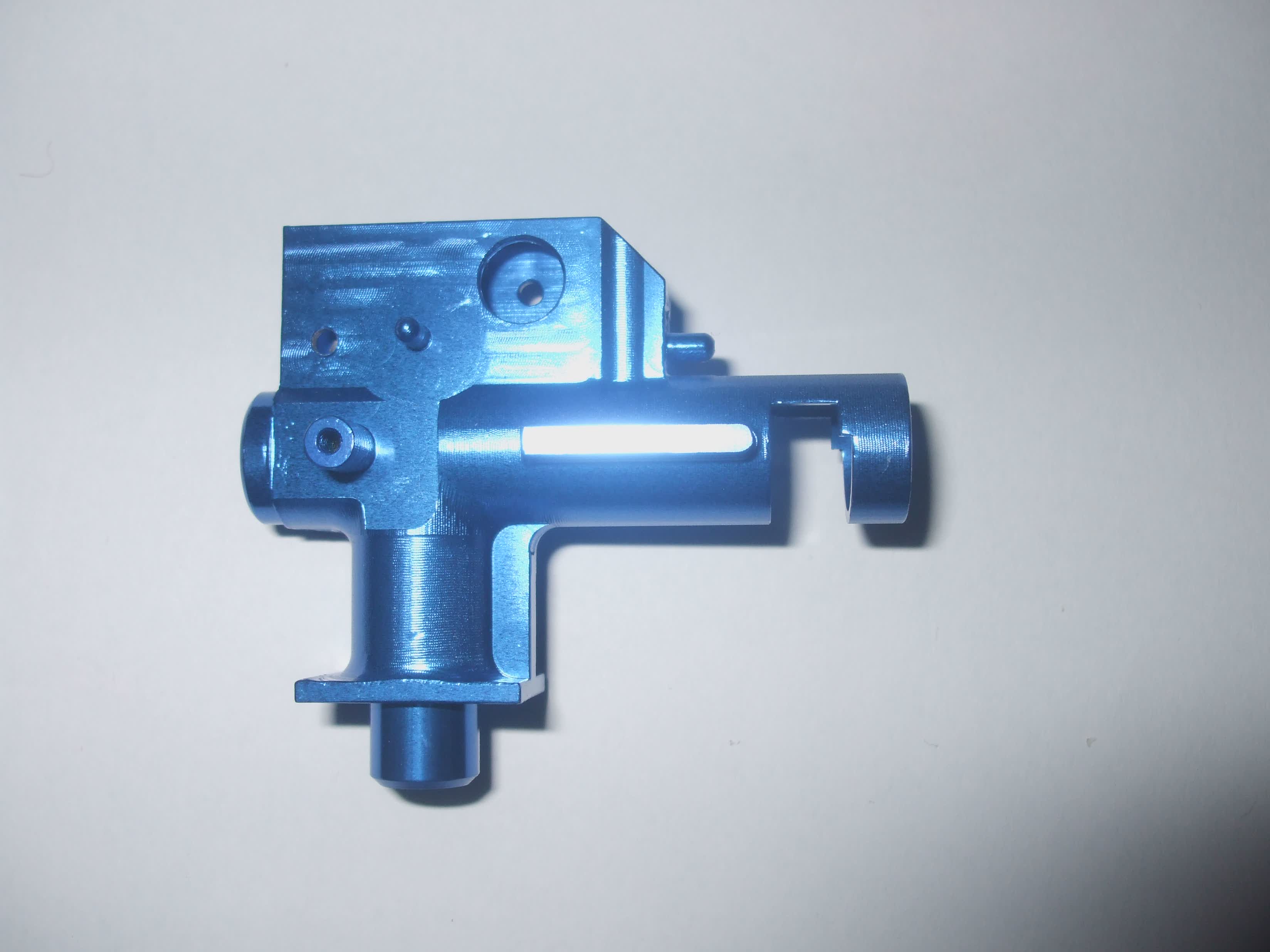

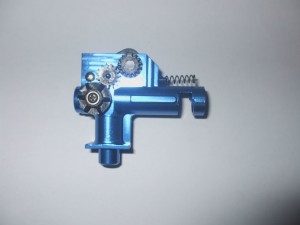

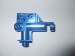

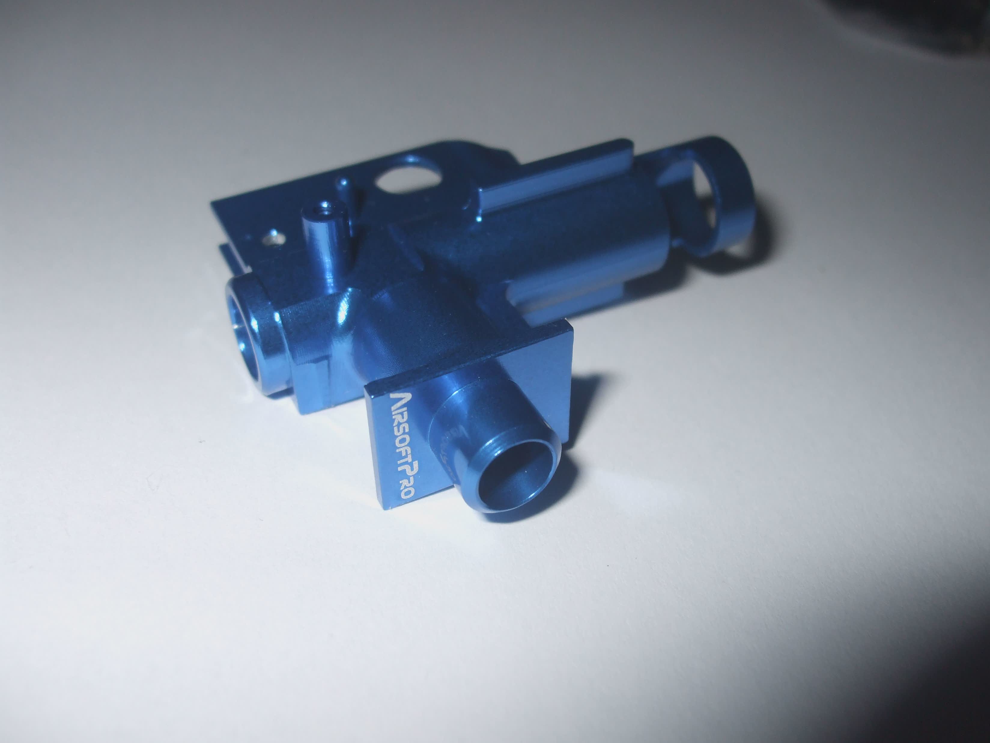

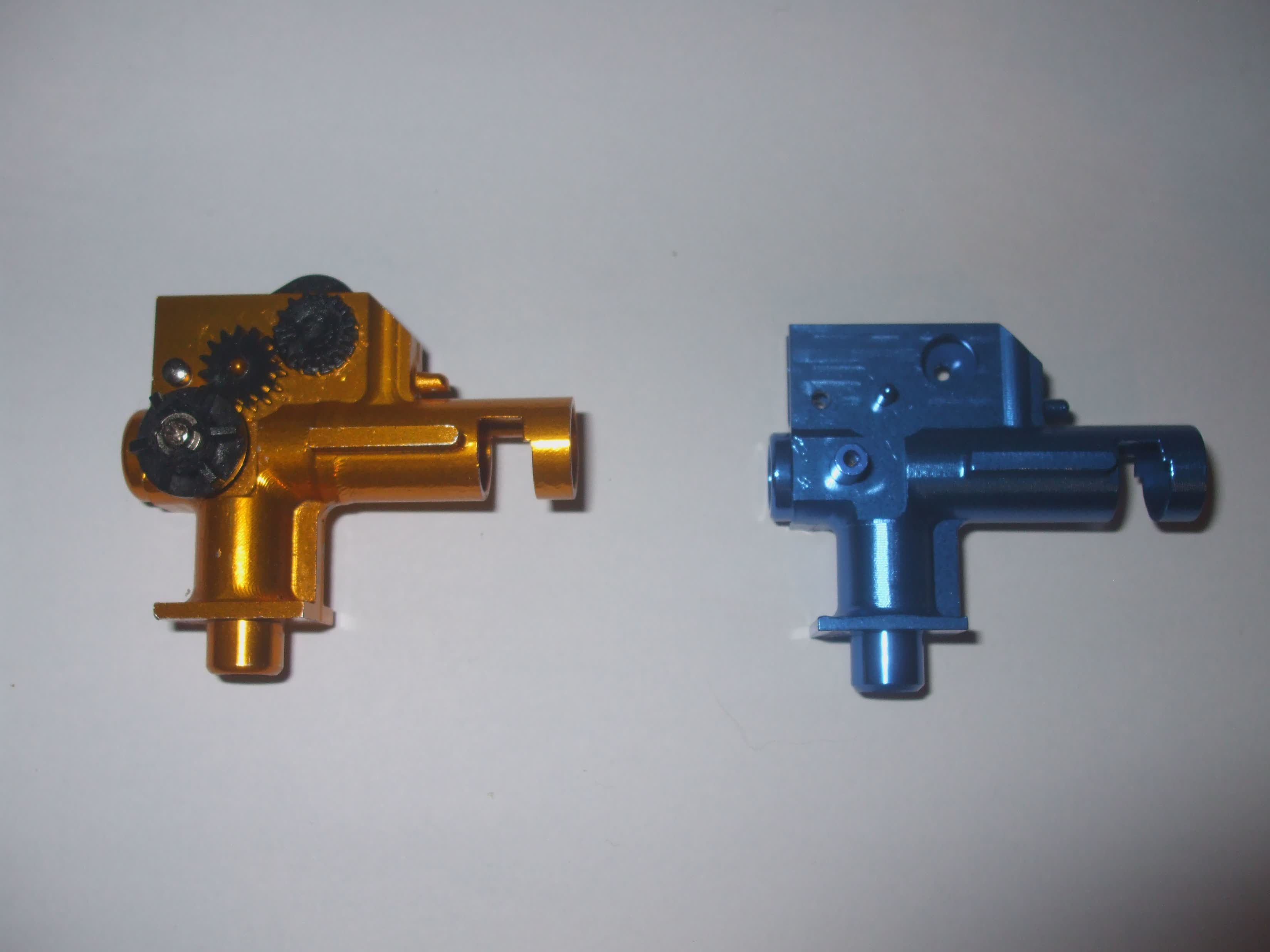

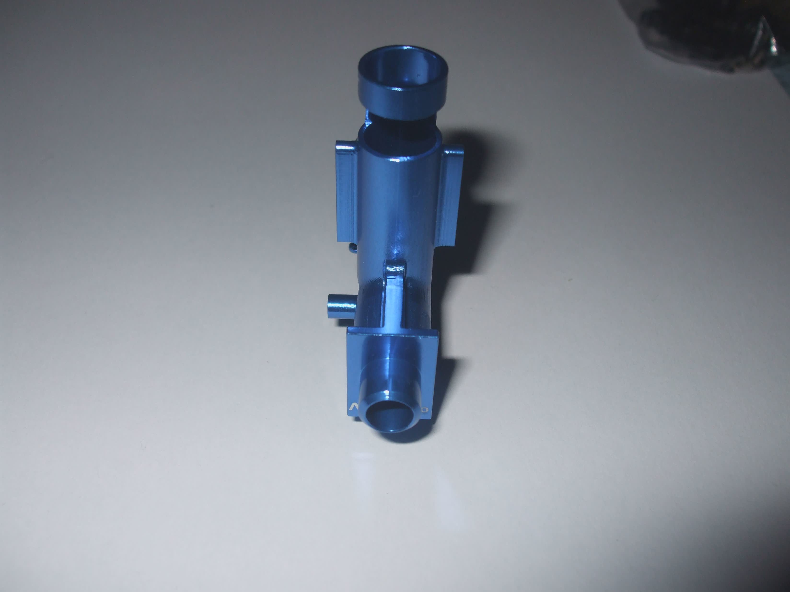

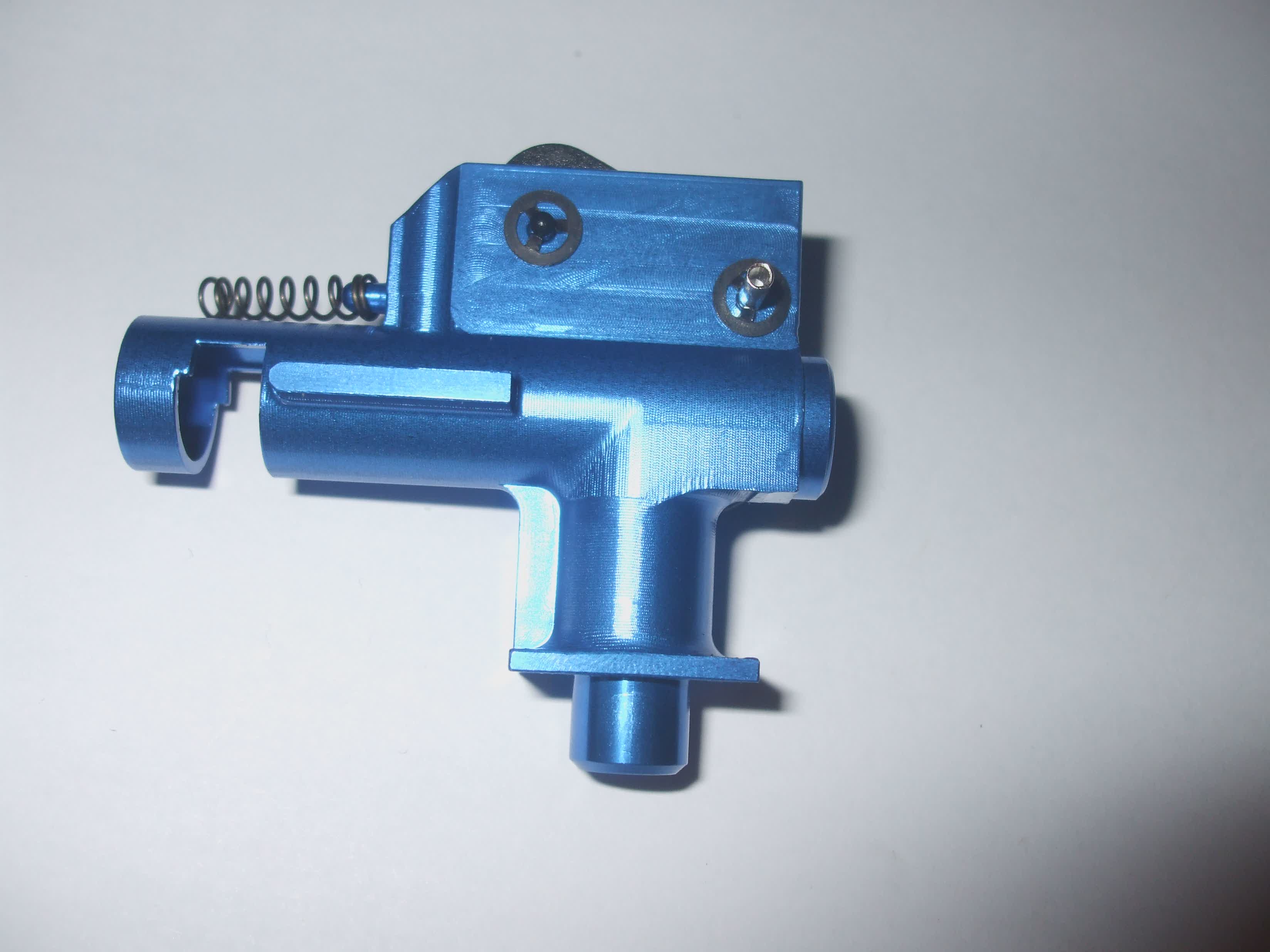

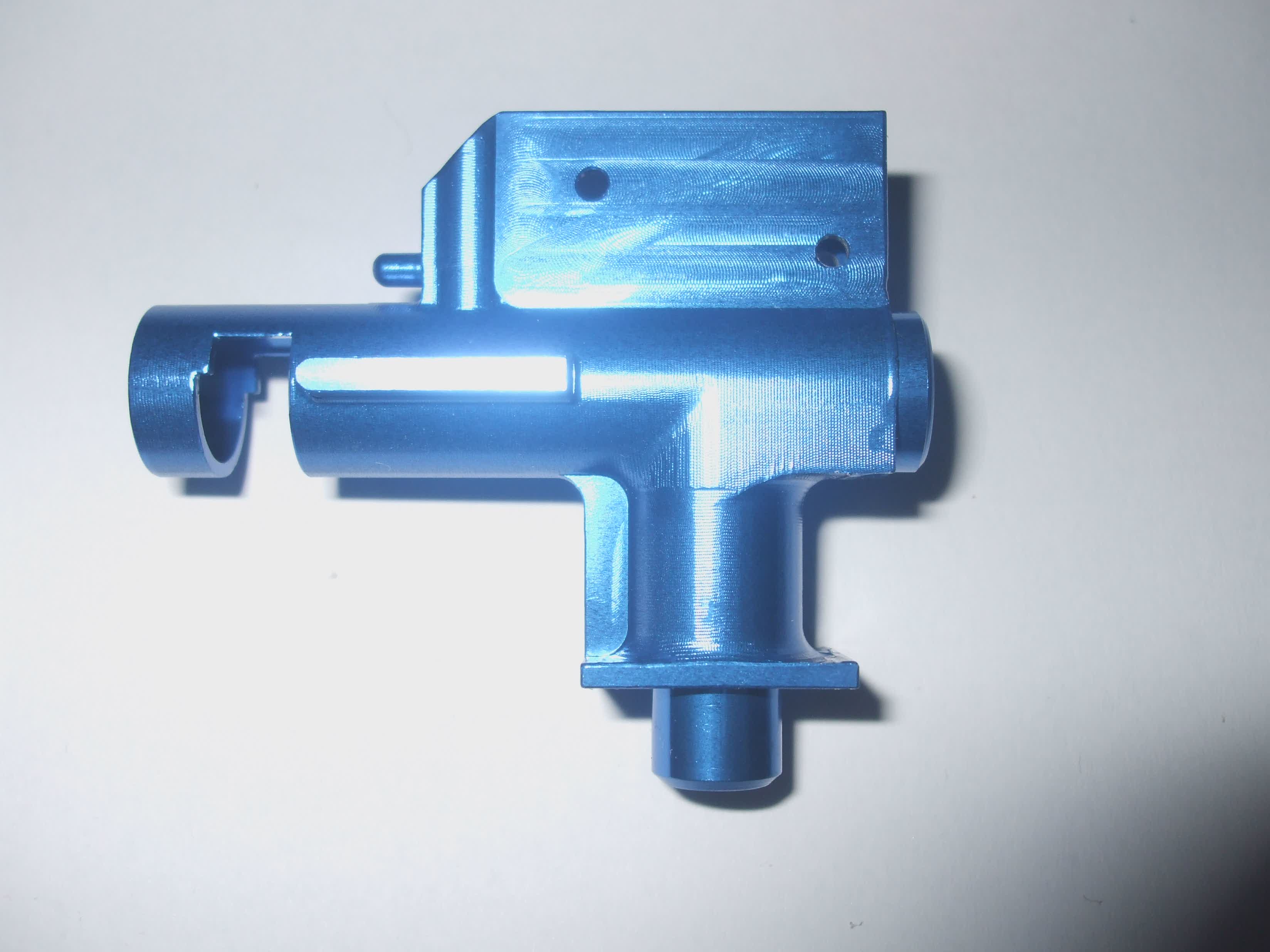

Komora je dobře zpracovná:
zpracovaní1.jpg [ 252.17 KiB | Zobrazeno 13825 krát ]
zpracovaní (1)1.jpg [ 292.56 KiB | Zobrazeno 13825 krát ]
zpracovaní (2)1.jpg [ 179.48 KiB | Zobrazeno 13825 krát ]
zpracovaní (3)1.jpg [ 193.89 KiB | Zobrazeno 13825 krát ]

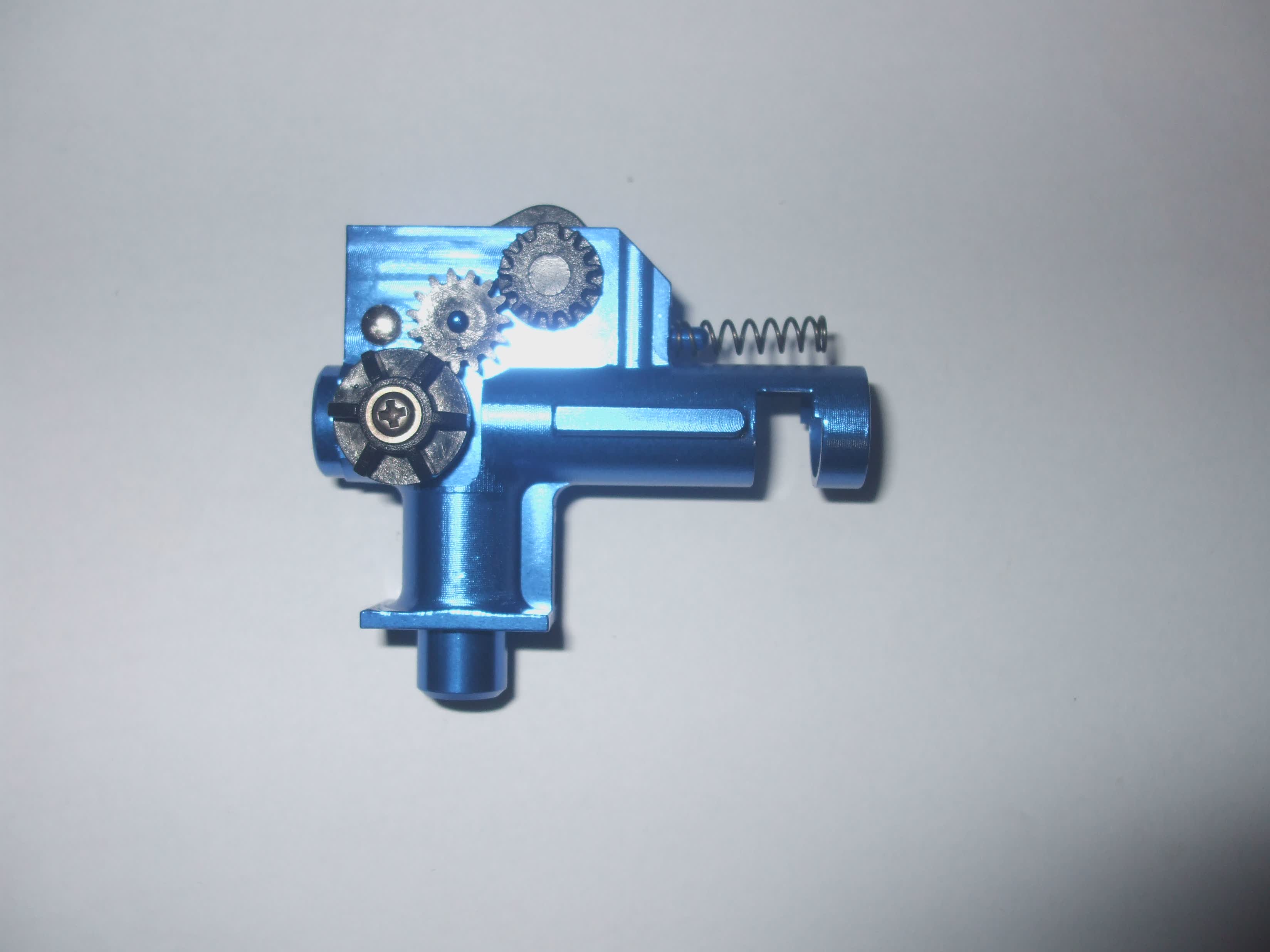

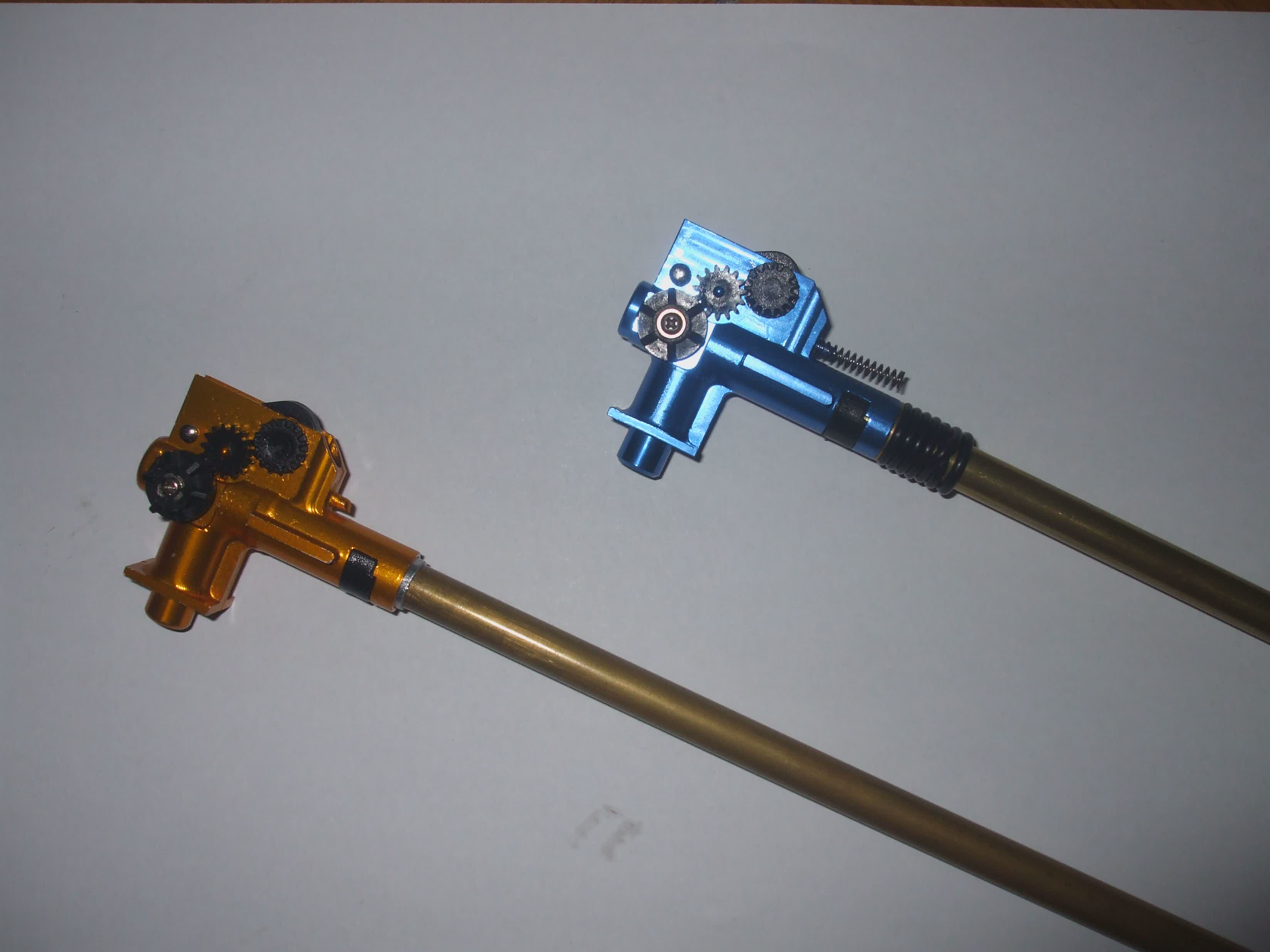

Složená komora:
složená komora1.jpg [ 224.57 KiB | Zobrazeno 13825 krát ]
složená komora (1)1.jpg [ 271.26 KiB | Zobrazeno 13825 krát ]
-O kroužek pro osičku, která drží přítlačné ramínko, našel lepší uplatnění jako podložka pod šroubek u konečka proti samovolnému povolovaní.
-Pružinka dodaná ke komoře měla vetší průměr a nedržela, proto jsem použil původní D-boy komory

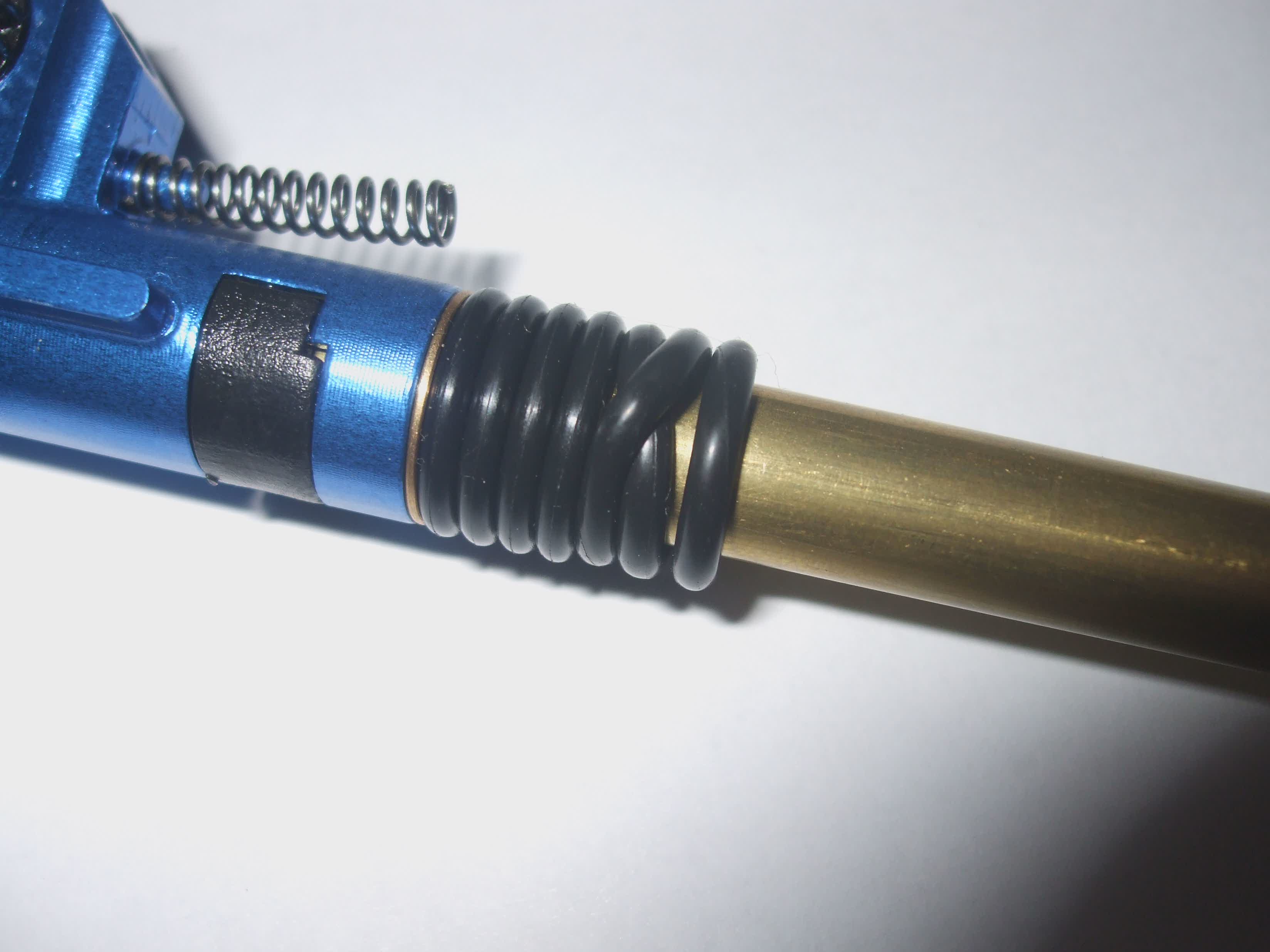

-Ke komoře jsou dodány jen 4 o kroužky a komora stále odskakovala, kroužků bylo málo, v dílně jsem o kroužek takových rozměru nenašel, proto jsem použil o kroužek pro hlavu pístu a okolo hlavně jí 3* omotal.
o kroužek1.jpg [ 233.37 KiB | Zobrazeno 13825 krát ]

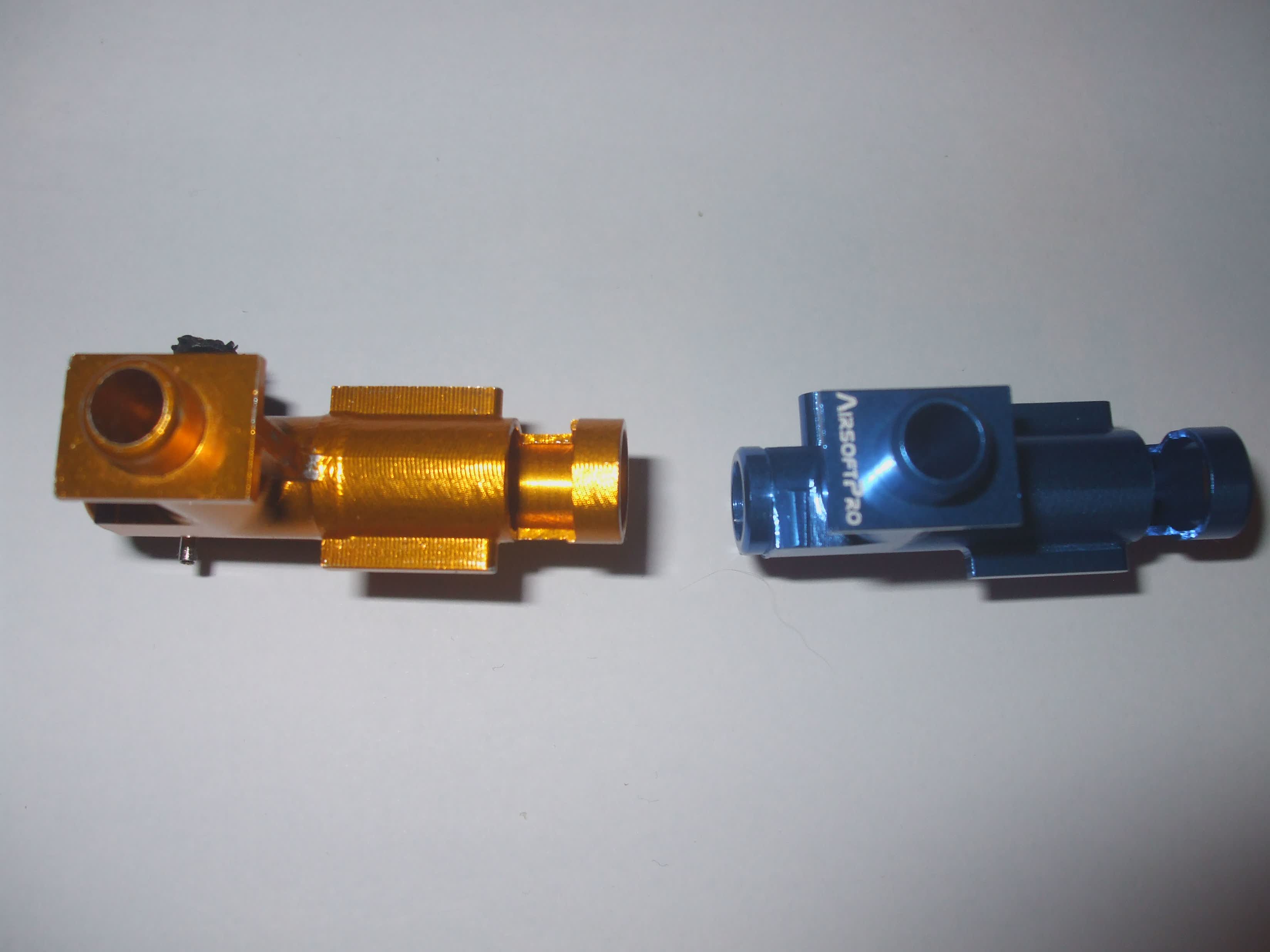

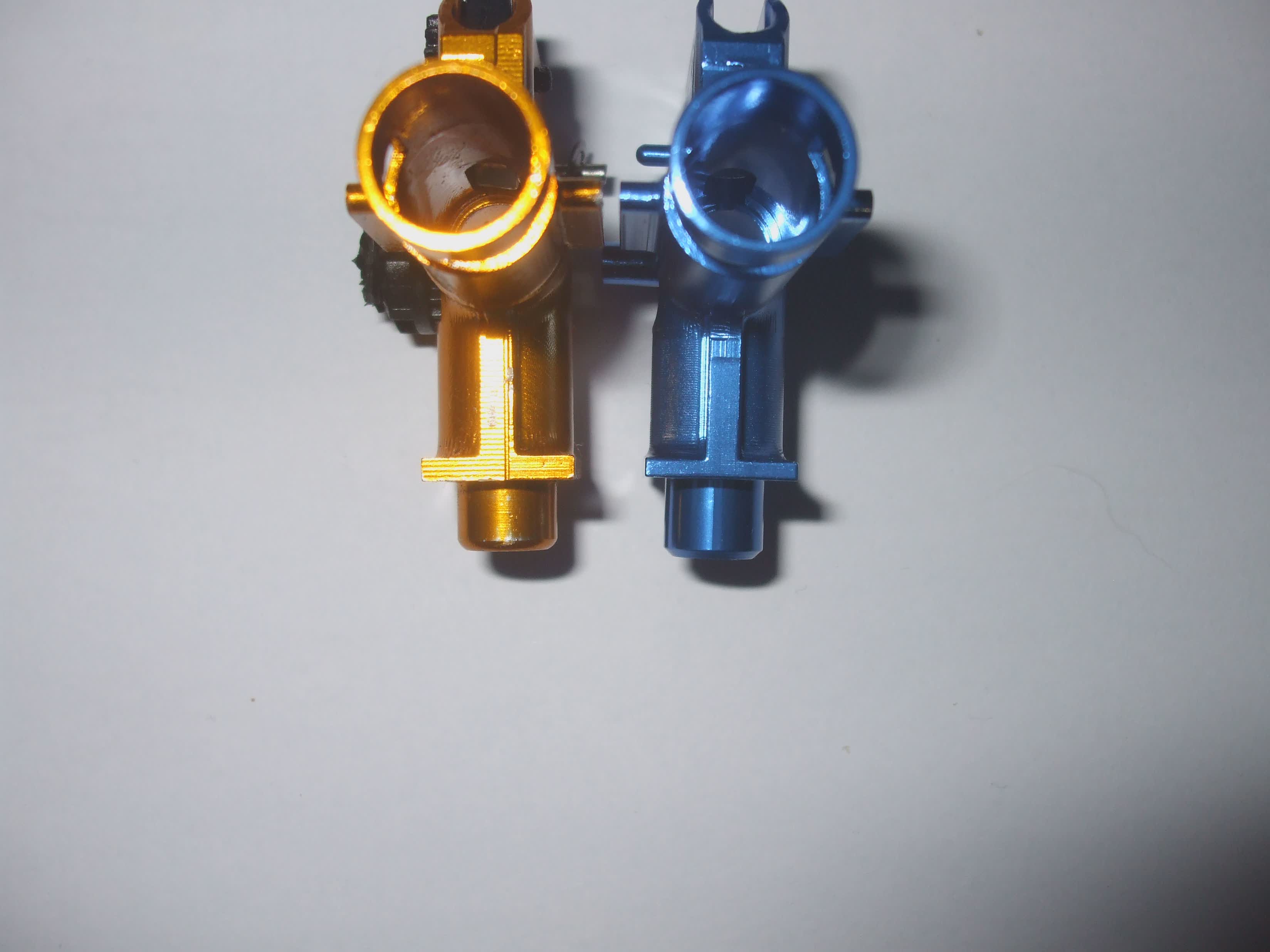

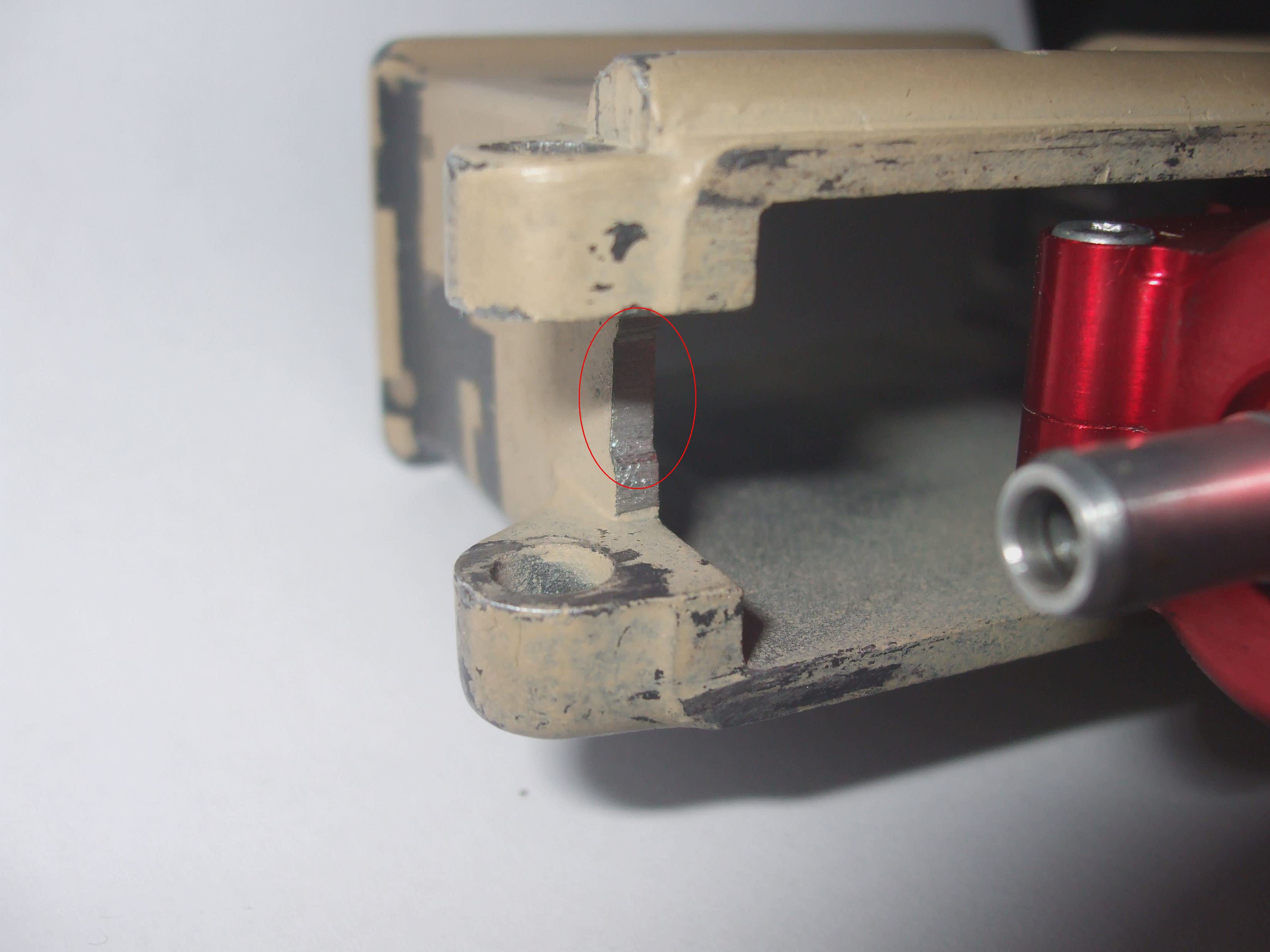

-Díky delší trubici pro lepší otevření zásobníku, se komora dostávala do kontaktu se spodní částí těla, při zasouvání částí těl do sebe. Musel jsem o pár desetin zbrousit tělo (viz fotografie), aby ke kontaktu nedocházelo, pak tělo s komorou bez problému složit.
tělo1.jpg [ 262.14 KiB | Zobrazeno 13825 krát ]
Další foto:
další fotky1.jpg [ 198.98 KiB | Zobrazeno 13825 krát ]
další fotky (1)1.jpg [ 200 KiB | Zobrazeno 13825 krát ]
další fotky (2)1.jpg [ 220.56 KiB | Zobrazeno 13825 krát ]
další foto 31.jpg [ 215.74 KiB | Zobrazeno 13825 krát ]

-S Super Shooter komorou v AT těle zásobníky STAR a D-Boy při podávaní vynechávali, i když byl zbroušený kolíček pro držení kuliček. S ASpro komorou tento problém odpadl, díky delší trubici pro otevírání zásobníku, která je u ASpro komory delší o 0,8mm než u SuperShooter
