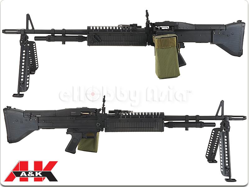

Nový příspěvek upgrade kulometu M60 VN A&K Vietnam era Airsoft
zdravim
tak jsem projizdel net i tady forum a nenarazil jsem bohuzel na zadne prispevky tykajici se mozneho upgrade pro kulomet M60 VN A&K.
muze se nekdo prosim podelit o sve zkusenosti?
diky.w.
ak m60.jpg [ 48.8 KiB | Zobrazeno 38208 krát ]
02 pro 2010, 14:43
Nový příspěvek Re: m60
Má to 249 mech protaženej vpředu, takže je potřeba delší tryska....
Jinak by to měla bejt 249ka -takže upgrade je napohodu jen asi tu trysku bedeš muset nechat udělat - guru bude dělat na zkázku...
