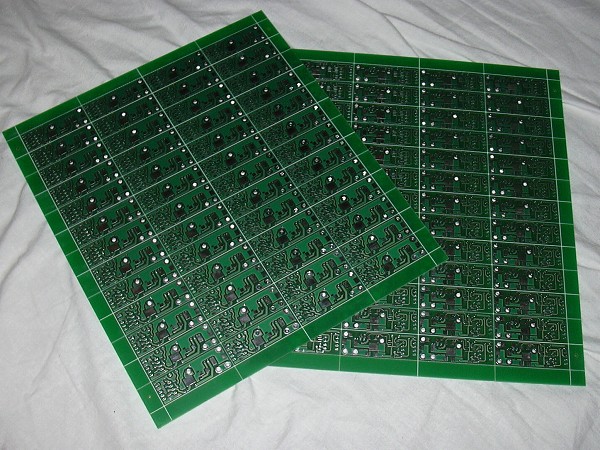

prave dorazilo 104ks desek na procesorovku, po udelani 4ks testovacich zarizeni pro odladeni programu a soucastek to pujde do vyroby

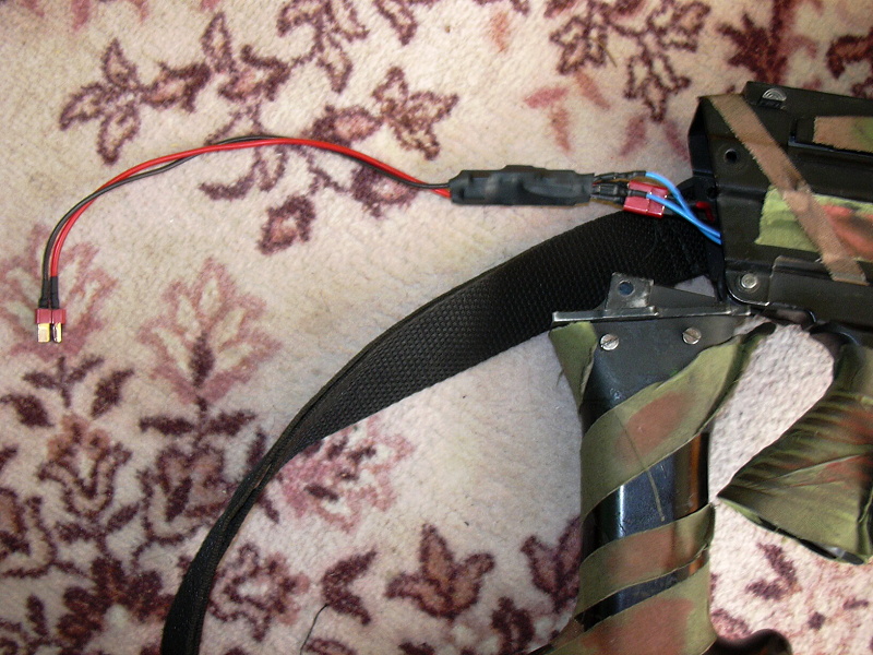

proud procesorovkou v klidu bere 4,5mA, takze se nemusite bat, ze by se vam samovolne vybila baterie na vikendove akci, protoze napriklad 2000mAh baterii by to z plne nabiteho stavu vybilo az za 18 dni
trochu jsem si hral s kamerou, takze budu kazdy tyden uvolnovat nove video s procesorovkou
Jako maly bonus prikladam foto procesorovky v m249 MKII
procesorovka_v_m249.JPG [ 261.66 KiB | Zobrazeno 36673 krát ]
