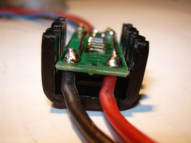

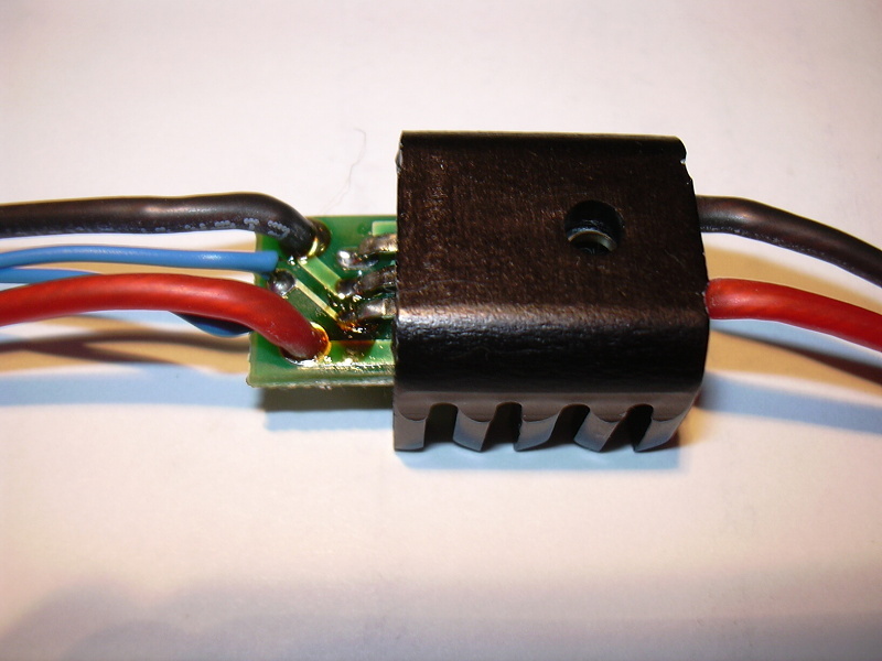

Prave jsem vyvinul mosfet urceny na ty nejvyssi pruziny, jeden kousek chci jednomu z vas poskytnout na testovani zdarma. Odeslal bych 31.10.2011
- vystrilet aspon 1000kuli nejpozdeji 14dni od prijeti
- testovat na pruzine min. m170, pokud mozno co delat co nejdelsi strelbu, at se to poradne zatizi
- vysledky co nejdriv se mnou zkonzultovat, abych mohl co nejvice vylepsit tento vyrobek, nez pujde do prodeje.
nejake info o dosavadni verzi:
je tam mosfet do umi dat az 400A(spickove proudy trvajici maximalne par desitek milisekund). Je to nejlepsi mosfet, co jsem v CR sehnal, ma 4x mensi odpor pri sepnuti nez mosfet, co pouzivam v normalnich mosfetech, ale taky je 3x drazsi. Navic je na mosfetu pripajeny masivni chladic. Jeste jsem posilil cesty na desce dratovyma propojkama. Rozmery jsou: 32x20x15mm. Foto v priloze

vcera otestovano na m160 shs, se shs motorem shs kolama 100:300 a 11.1V lipolkou, 2-3s davky rychle za sebou a mosfet se ani nezahral. Proto stale shanim cloveka s co nejvyssi pruzinou ochotneho to ozkouset. Ja jiz doma nic silnejsiho nemam.

nakonec jsem se rozhodl dat jeste silnejsi dratove propojky, na predchozich obrazcich jsou o prurezu 0,5qmm, nove jsou o prurezu 1,5qmm!

Tak test je u me asi hotovej. 1) Pri nainstalovani prislo prekvapeni v podobe obracene danejch kabelu (diky opravovanymu motoru byl cervenej kolik na minusu a ne na plus jak je zvykem) a pri zkusebnim vystrelu se mocne zahulilo z motoru a ten odesel se slovy jdu do prdele
Mosfet se ani nezahral.
2) 10-15 rychlej kratkejch davek po cca 3-5 vystrelech mosfet zustal studenej.
3) 30-35 rychlejch kratkejch davek po 3-5 vystrelech. Mosfet zustal pokojovy teploty.
4) 50-60 delsich davek po cca 10-15 ranach. Mosfet byl teplej ale ne horkej. Pri posledni sem scesal podpistovy kolo. (opravovanej prometheus)
5) Dve dlouhy davky 100-150 ran. Mosfet byl horkej ale ne zhavej. Pri druhy davce scesany druhy podpistovy kolo.
Shrhuti. cca1100 ran, prepolovani kabelu, motor a dve kola v hajzlu a mosfet jede vesele dal. Kadence se mi zdala stejna jako u rele ktery bezne pouzivam. Po sundani kryci smrstovacky je jako novej. Nebal bych se ho pouzit i na totalni zverstva.Zda se ze vydrzi vsechno.
Testovaci sestava: M249MkII, 170 guarder, 11,1/2600 LI-POL 30C, Prometheus triple tourqe (SHS 100:300), Guarder infinity (Super zatezak od SHS), Hlinikovej pist nevim od koho, kabelaz vyvedena do predpazbi.

Ahoj, přináším postřehy s extreme mosfetem.
Ozkoušeno na pružině M170 SHS, motor cyma s neodymovými magnety, kola 32:1.
Oproti původnímu mosfetu jsem zaznamenel rozdíl pouze v příjemnějších kabelch (jinčí silikon - měkkčí).
Při dlouhé dávce (10s - cca 100ran) se chladič mosfetu zahřál minimálně, více méně si nejsem jist protože to zahřátí je naprosto minimální.
Po několika za sebou vystřelených ranách jednotlivě jsem nezaznamenal žádné zahřátí chladiče mosfetu.
Během testování jsem zaznamenal mírné zahřívání kabelů, ale nic hrozné. Pouze se zahřejí ale ničemu to nevadí.
Celkově si myslím že mosfet mužu doporučit pro extrémní pružiny. Pro takto silné pružiny ovšem nedoporučuji používat faston konektory na motor. Konektor Dan-T u baterky je samozdřejmostí.
Popis zapojení s dodanými informaci vystihuje vše důležité.
