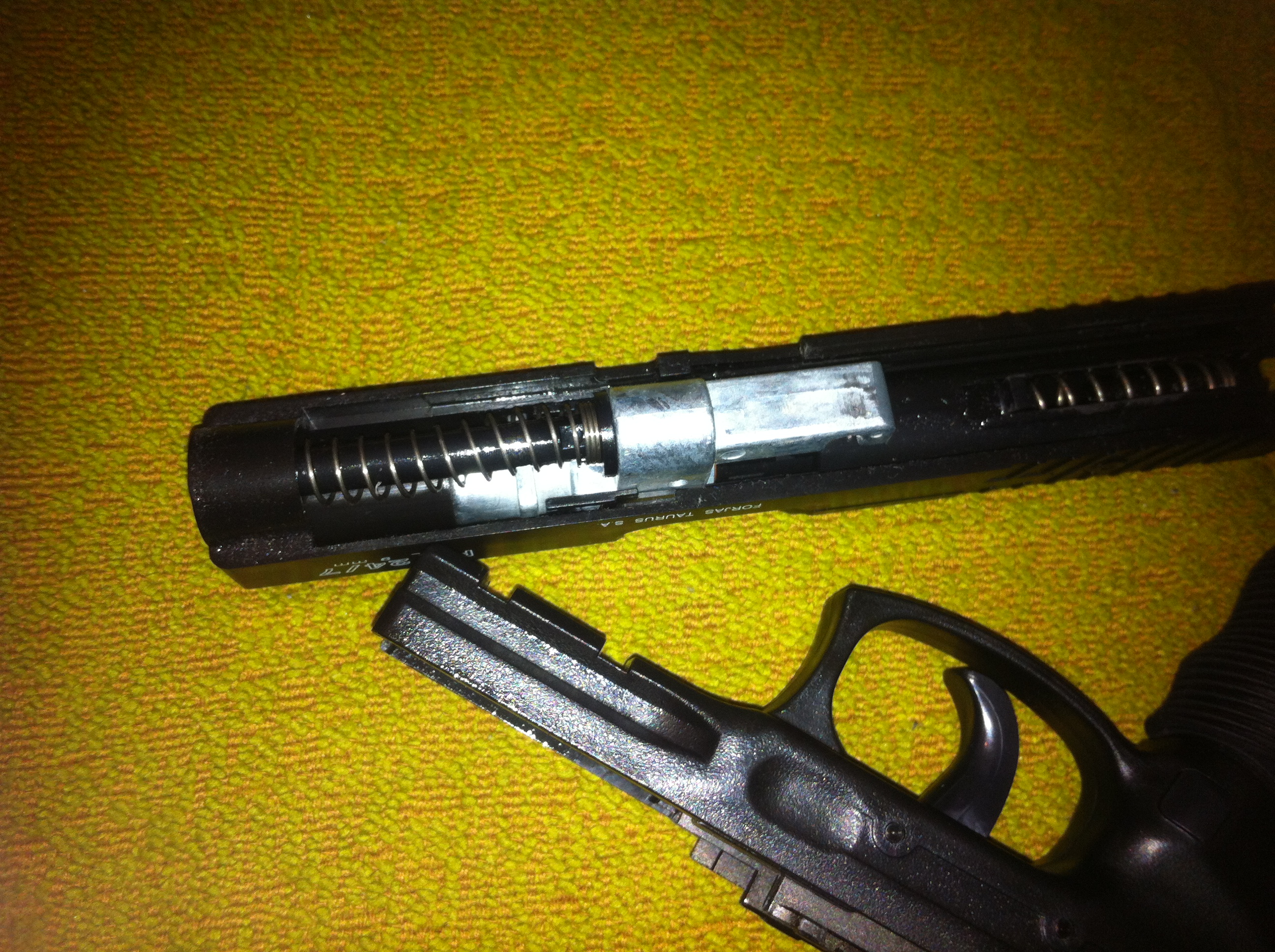

Caute chcem sa len spytat kam mam streknut silik olej a ci mozem pouzivat klasicky a ne orig na zbrane dakujem

no vpodstate všetky pohyblivé časti , čiže "koľajnice" pre záver a spúšťovy mechanizmus hlavne , , oblasť udernika , hlavne vytireť prach a špinu ....
takže celá zbraň až po poistky ale tak aby sa olej nedostal do hlavne a na hop gumu .

dik a niekde som cital ze do hlavne sa dava wd 40 je to pravda ci do hlavne nic len ju lestit zvnutra nejakou spajdlou a handrou?a da sa to aj podrobne rozobrat do detaiov vsetko z toho vrch zAveru von?

wd40 nepouzivat

Jaj WD40 do hlavně...WD40 nikam do airsoftky :D maximálně tak do ostrý a to ani nevím, jestli to jde..

sežere ti to veškeré plasty, ale především gumy a těsnění.

Ba ne nesežere...týpek měl M14ku cca dva-tři roky a před každou akcí vzal WDčko a nastříkal to na mechabox, hop komoru a do hlavně...prej aby to nebylo suchý nebo co :D no nápad dementní a musel jsem si to vzít já a celý to vyčistit a vynadat mu s tím, že jestli to tam ještě bude cpát tak mu to půjde do prdele (M14tka celkově za 20 tisíc i s upgradem).
Avšak co já jsem viděl uvnitř - hop guma sice zakydaná WDčkem, ale po umytí JARem naprosto v pohodě a šlape dál. Mechabox to samý - těsnění úplně v pohodě a to tu 14tku krmil tím WDčkem fakt solidně.
Jedinej problém byl ten, že mu to (nečekaně!) nehopovalo...vím, že se tu asi bavíte o plynovkách, ale v hop guma je stejně jako těsnění guma a to je u AEG stejný. Podle mě těsnění mnohem víc žere samotnej plyn.

nemá ja viem :),ešte sa chcem spytat ci vadi ked sa trocha silik oleja z piesta dostane vystrelom do hlavne?pri vystrele

pokud je to mirne, tak nevadi, hlavne kdyz ti to hopuje

WD40 se výborně hodí na čištění hlavně, nastříkáš a vytřeš, ale jenom za předpokladu, že celou vnitřní hlaveň demontuješ, tzn budeš tak čistit jen kovovou trubku.
Olej na čele hlav válce a pístu neni dobrej, může se nastříkat na hop a pak je mastnej. U AEG to neni takovej problém, to se vyčistí pár zásobníkama, ale vystřílej si v akci z manuálu pár zásobníků jen abys odmastil hop ... Takže do válce to nestříkat, někam vedle a pak nanést na vnitřní povrch krom čela.
Jinak platí že čim víc oleje, tim víc bordelu se ti do zbraně nachytá. Kluzný plochy mazat zlehka, a všechno nejdřív vyčistit! Vnitřní hlaveň pokud možno demontovat, vyčistit jak jsem říkal. Pak nasucho vyčistit hop, případně odmastit. Mazat jen styčný plochy dílů, který se hýbou a to často, tzn. při každým natahování, (takže třeba ne nastavení mířidel nebo výhozní krytku u AR15 jako jsem už taky párkrát viděl :-D ).

na cisteni hlavne mi pride idealni lih, gume nevadi, odmastuje, i na TN povrch by nemel vadit ...
