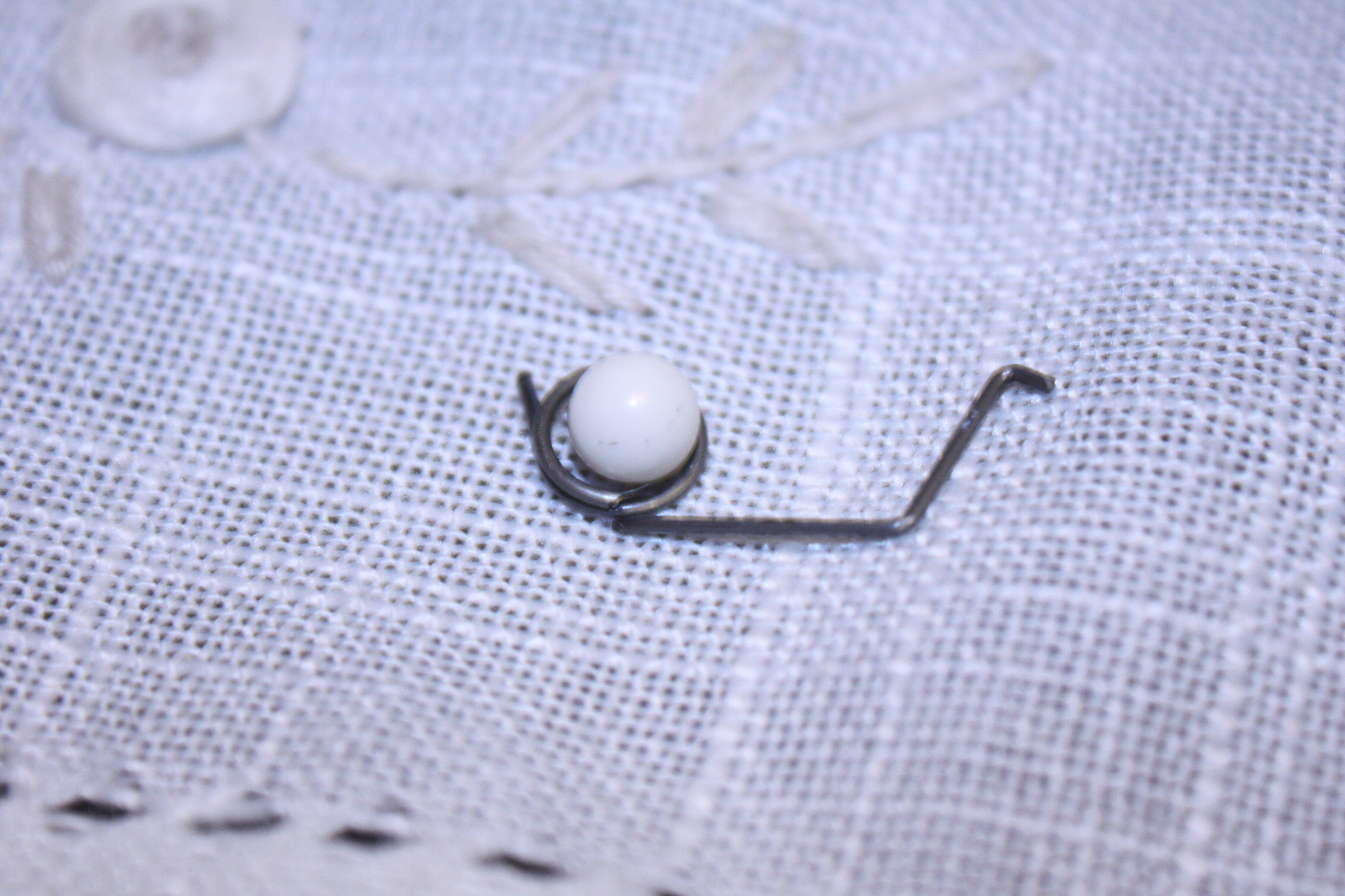

zdarec borci, po letech (celkem stastneho vlastnictvi) mi opet praskla pruzinka na spousti (CZ 75 NBB) , predtim (cca rok, dva zpatky) sem ji skoro nikde nemohl sehnat, nakonec sem ji poridil za nevidanou cenu (120,-) v nejmenovanym zidovskym obchode ...
nejaky napady kde ji - vzit / koupit / nechat vyrobit ??
P.S. nekdo tu psal ze dela pruziny, zije jeste ? kdyby se nekdo pripadne objevil, vzal bych klidne i mensi serku (do 50ks) za nejakou rozumnou cenu

Kamarátovi tiež praskla pružinka v NBB CZ75ke od ASG , ak by si sa dopracoval k nejakému výrobcovi pružín daj vedieť , zrejme by objednal aj kamarát.
Mala by vyzerať takto:

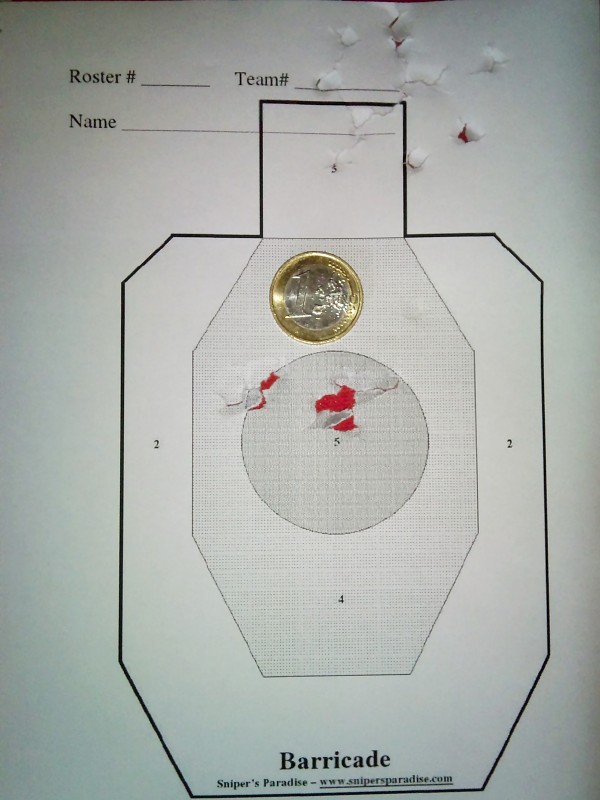

Tá nepresnosť nie je spôsobená len mnou. Tu je jeden terč, kde som vystrieľal 2 zásobníky, 2 x16 guličiek. Ten horný rozptyl " na hlavu" je celkom OK, 4,5 cm. Ten dolný na kruh by bol super, takmer všetko jednou dierou, len keby to boli dve streľby. Ale to je jedna streľba, mierené na jedno miesto a guličky lietali raz vpravo, raz vľavo.
No skúsim tie ťažšie gule. Na streľbu do terča to nie je ale na plechovky to bude OK.
