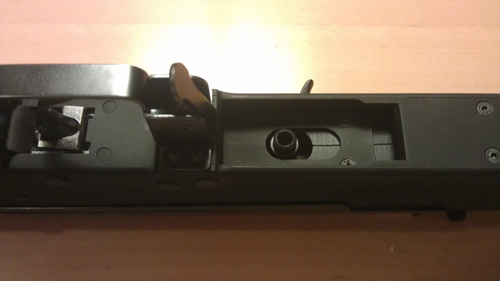

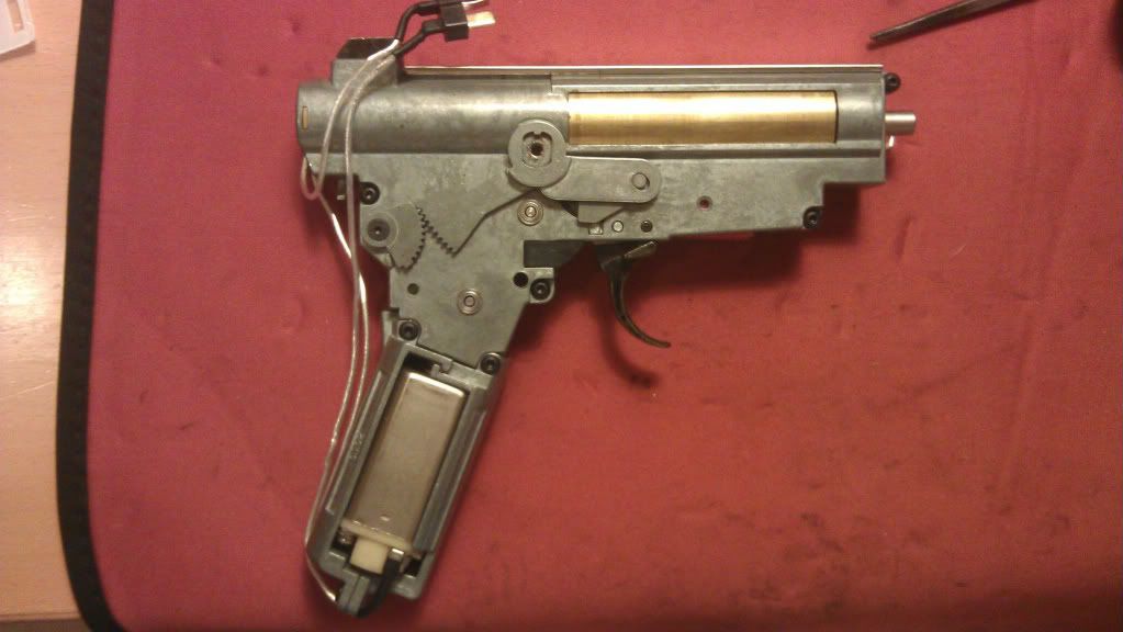

Nasiel som zopar fotiek u nas zjavne dost malo rozsireneho AK 47 tactical http://forums.6mmdistrict.com/showthread.php?tid=945
