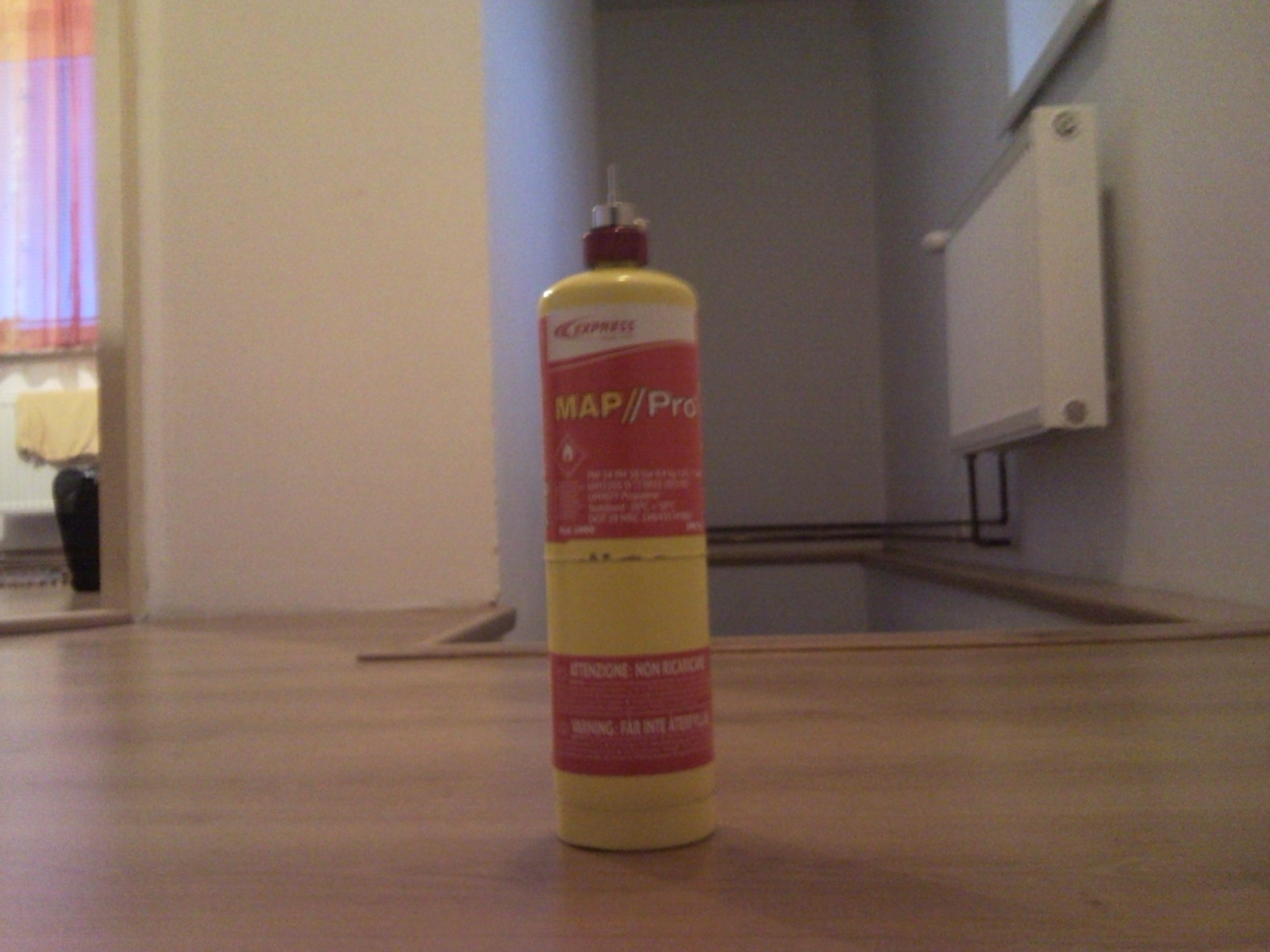

Určite sa už mnohí z Vás zaoberali témou použitia plynovej zbrane v chladnom počasí tu je jeden typ
Plyn MAPP/PRO vid obrázok
Test:
Naplnil som dva zásobníky jeden klasickým GG a druhý MAPP/PRO propylene po naplnení som ich nechal vonku asi 15 minút pri teplote 0 - 2 stupne zásobník naplnený GG 2 krát vystrelil a dosť dostrel cca 5 m zo zásobníka naplneného MAPP/PRO bolo vystrelených 26 plnohodnotných ran s dostrelom cca 45 - 50 m
Streľba z MAPP/PRO oveľa menej ochladzuje zásobník ako GG má o cca 30% väčší tlak ako GG
Na trh prišiel nový plyn vhodný do chladného počasia od poľského výrobcu ProTech skúšal som ho zatial pri teplote (plynu) cca 12C a na jedno naplnenie vystrieľal cca 40 - 50 ran kým technický propán sotva 10 cena okolo 9 Eur foto dodám neskôr

V mraze som neskúšal nakoľko pri teplotách pod nulou mi zamrzol hop up aj na manuálke bavme sa o teplotách od 5 do 15 celzia
Dnes bolo vonku zhruba 0 - 2 stupne GG si ani neškrtol a MAPP v pohode vystrielal celý zasobník
Zajtra skúsim zobrať vonku zbraň zásobník aj fľašu plynu a dám vedieť ako to dopadlo

Čo sa týka čistoty plynu zaťiaľ som vystrielal cca 5- 6 zásobníkov vyčistil som hlaveň bielou handričkou a nebola o nič špinavšia ako po GG.
O tomto plyne som sa dozvedel z anglického fóra vraj ho používajú už dlho a majú s ním dobré skúsenosti tak uvidím ale zatiaľ to vyzerá sľubne cena plynu je cca 25 Eur aj s poštovným
Ešte musím zistiť koľko sa dá z jednej fľaše vystrieľať

Doplňam ďalšie informácie:
Dnes som vzal propylén na AS hru vonkajšia teplota sa pohybovala okolo 0 - 2 C plyn som mal zabalený v šále a položeny v hlinikovom kufríku S 3 mi zásobníkmi som odohral 4 hodiny bez najmenších problémov dostrel som mal slušných 50 m
Používal som
WE Hi Capa 5.1 s 190 mm dlhou a 6,03 mm tesnou hlavňou
KWA USP MATCH
Cena plynu je cca 17 Eur za fľašu s fľaše by sa malo dať vystrieľať okolo 3 - 4000 ks streliva ale je to len môj odhad ak sa mi to podarí spočítať presnejšie tak doplním
