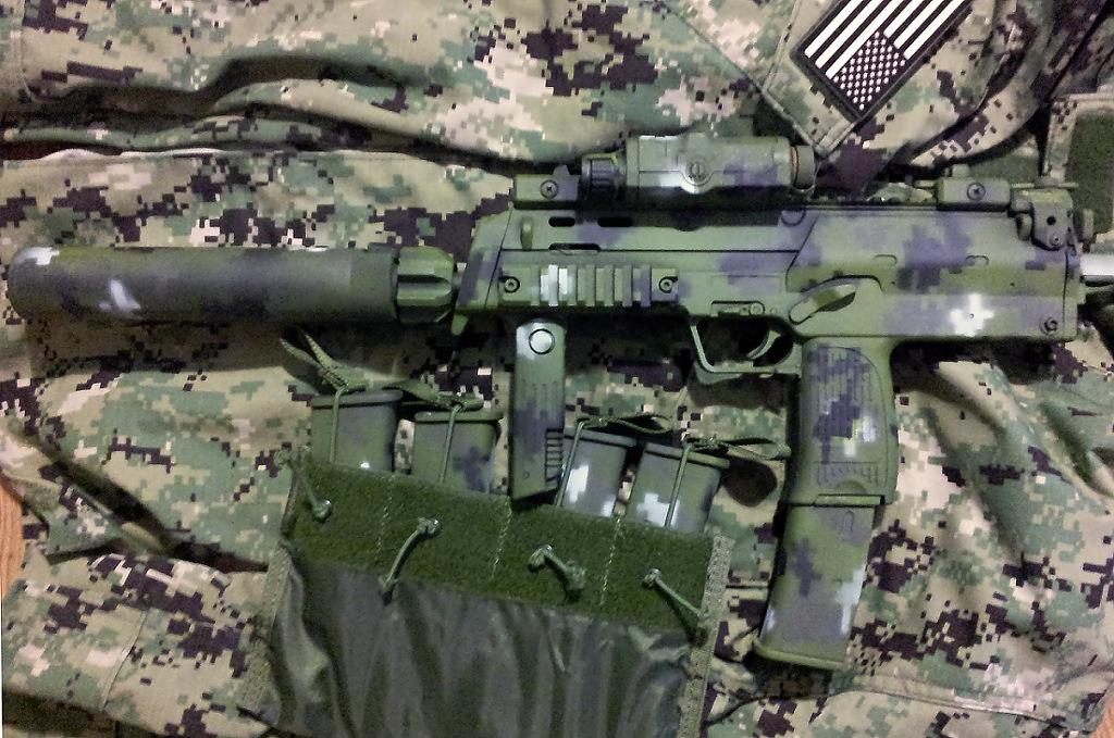

Muj prvni pokus o nastrik ve stylu AOR2 na AEPecku H&K MP7A1. Jeste to neni uplne komplet dle mych predstav, chybi tam kolimec T1 + dostrikat nejake drobnosti, trochu to osoupat a jeste vymenit hlaven, ale pochlubit se musim  Horni fotka s origo bluzou AOR2 a nahradnima magazinama v klokani kapse do LBT 6094 v umelem osvetleni a spodni fotka je s bleskem, proto ty rozdily v barevnosti... Splichano krylonama.

sad04 píše: Muj prvni pokus o nastrik ve stylu AOR2 na AEPecku H&K MP7A1. Jeste to neni uplne komplet dle mych predstav, chybi tam kolimec T1 + dostrikat nejake drobnosti, trochu to osoupat a jeste vymenit hlaven, ale pochlubit se musim  Horni fotka s origo bluzou AOR2 a nahradnima magazinama v klokani kapse do LBT 6094 v umelem osvetleni a spodni fotka je s bleskem, proto ty rozdily v barevnosti... Splichano krylonama. Hele nejsem na tyhle barevný číčarády vůbec stavěnej, ale povidlo se to. Orvy jí a bude i pěkná  dobrá práce!

Plastovy dily doporučuju jako minimum přejet buď nějakou matovací rohoží (3M scotch brite pad a pod) nebo brusnou houbičkou,a dobře omýt a odmastit. Na většině plastů nedrží dobře takřka žádný barvy,snad vyjma autolaků ve spreji,který sou ale poměrně agresivní,množství barev omezený a povrch navíc lesklej. každopádně před stříkánim doporučuju ošetřit plastový díly základem na plasty nebo galvinolem,který plasty předleptá,a následná vazba je pak výrazně lepší,než na holej,tim spíš i na hladkej a nebroušenej plast..
to samo,pokud chcete mít hezký kvéry na focení aniž by barva lezla dolu.
MP7 pěkná, akorát sem zvědavej,esi ještě uvidim jinej setup než PEQ15, T1 a ARO camo, za poslední půlrok asi desátej exemplář...
