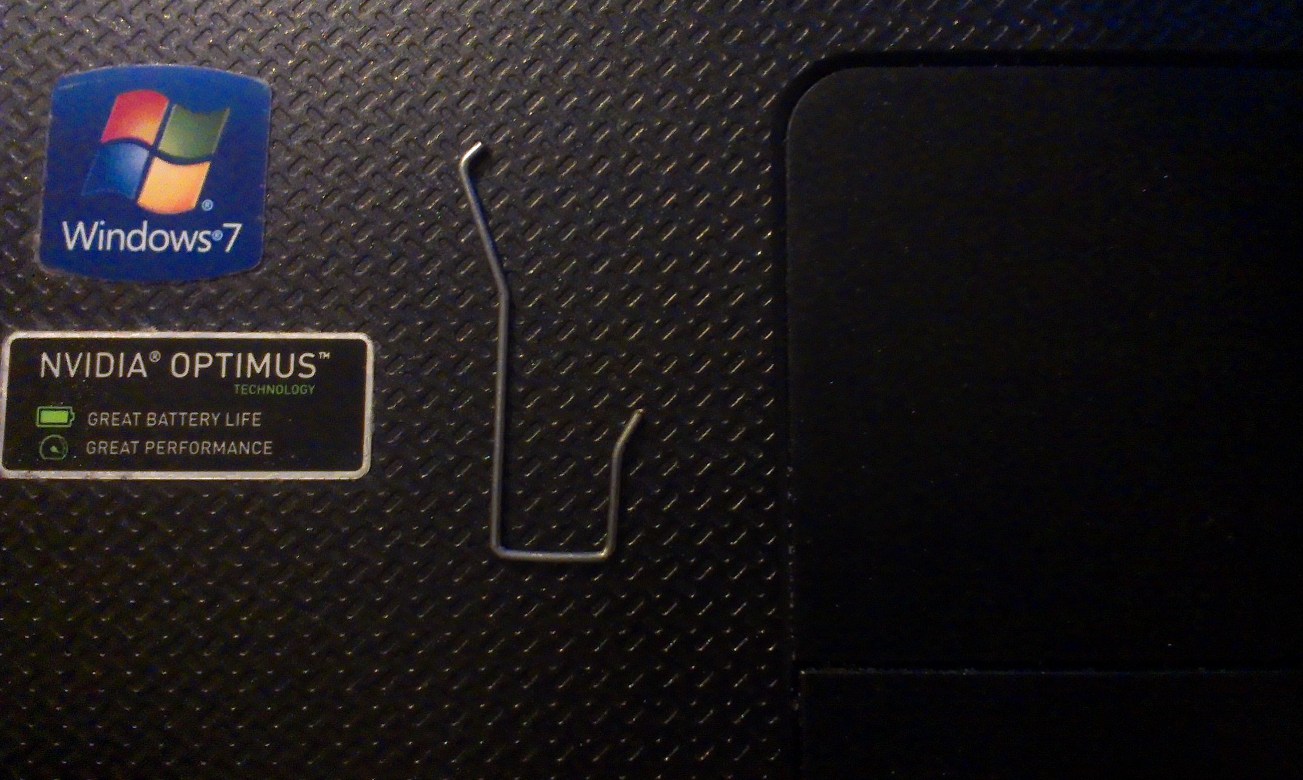

Čaute,
mám takový problém :D : Z mé plynové zbraně M92F od firmy stti na green gas mi nešel vytáhnout zásobník, a tak jsem ji rozebral. To byla osudová chyba :D jelikož sem začátečník. Potřebuji poradit jak to spravit vypadl mi z toho takový drátek který podpírá nějakou součástku a já si nepamatuju jak to tam bylo a nějak mi to hlava nebere. A za druhé ten čudlík :D :D jenž se vytahuje zásobník vypadl a taky nevím jak ho tam vrátit.
Pokud li se najde nějaký odborník tak mu fakt díky.

Nový příspěvek Re: prosím pomožte Drátek u M92F a zásobník....
Troufnu si odhadnout, že je to "pružinka" táhla kohoutku, to je u M92 častej problém. Na nákresu od m.ape se jedná o díl 65, jeden konec má zapadnout do drážky na spodní hraně táhla (díl 64), druhej se zapírá o výstupek na rámu a celý to drží na místě díky pravej střence, kterou se to "přiklopí". Instalace záchytu zásobníku je myslim vcelku očividná, prostě ho musíš do rámu z jedný strany nacpat a správně umístit pružinku, nevim jak to líp vysvětlit, ale stopro na to přijdeš sám.
Jo ta součástka je to co to vyfotil EMK? Prosímtě vyfotíš mi jak to ta máš dané :D, jo a ten čudlík na ten zásobák je tam nějaká pružinka a jak to tam dám taak to nedrží nevíte jak to tam dát (pomohlo by nějaké video nebo fotka), fakt díky :D

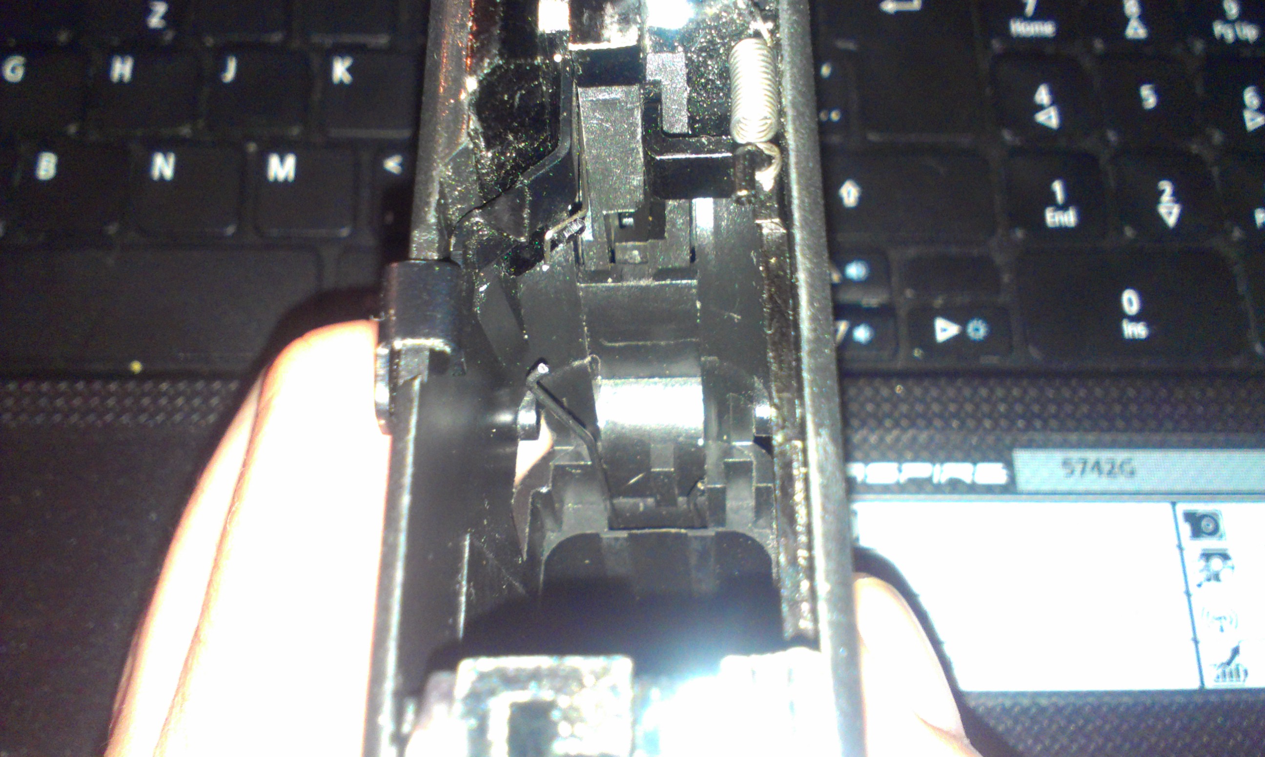

To je ten drátek fakt moc by mi pomohlo kdyby mi někdo vyfotil jak to tam má být mě to pořád vypadává.........
Poznámka: To je ten drátek fakt moc by mi pomohlo kdyby mi někdo vyfotil jak to tam má být mě to pořád vypadává.........
1.JPG [ 1.55 MiB | Zobrazeno 13425 krát ]
28 čer 2013, 15:29
Já to kvůli tomu fakt rozebírat nebudu, na to přijdeš, ten horní rovnej konec musí zapadnout do drážky na spodku táhla, ten spodní se musí zapřít o ten výstupek na pažbičce.
Ten oblúk patrí to plného výstupku bližšie k spúšti dá dlhšia a rovnejšiačasť smerom hore a tú kratšiu zahnutú za ten výstupkok s dierou
(otoč to ako stranu v knihe smerom z prava do ľava) neviem ako inak to povedať
Tá pružinlka by mala dvíhať to ramienko smerom hore ak sa nemýlim
