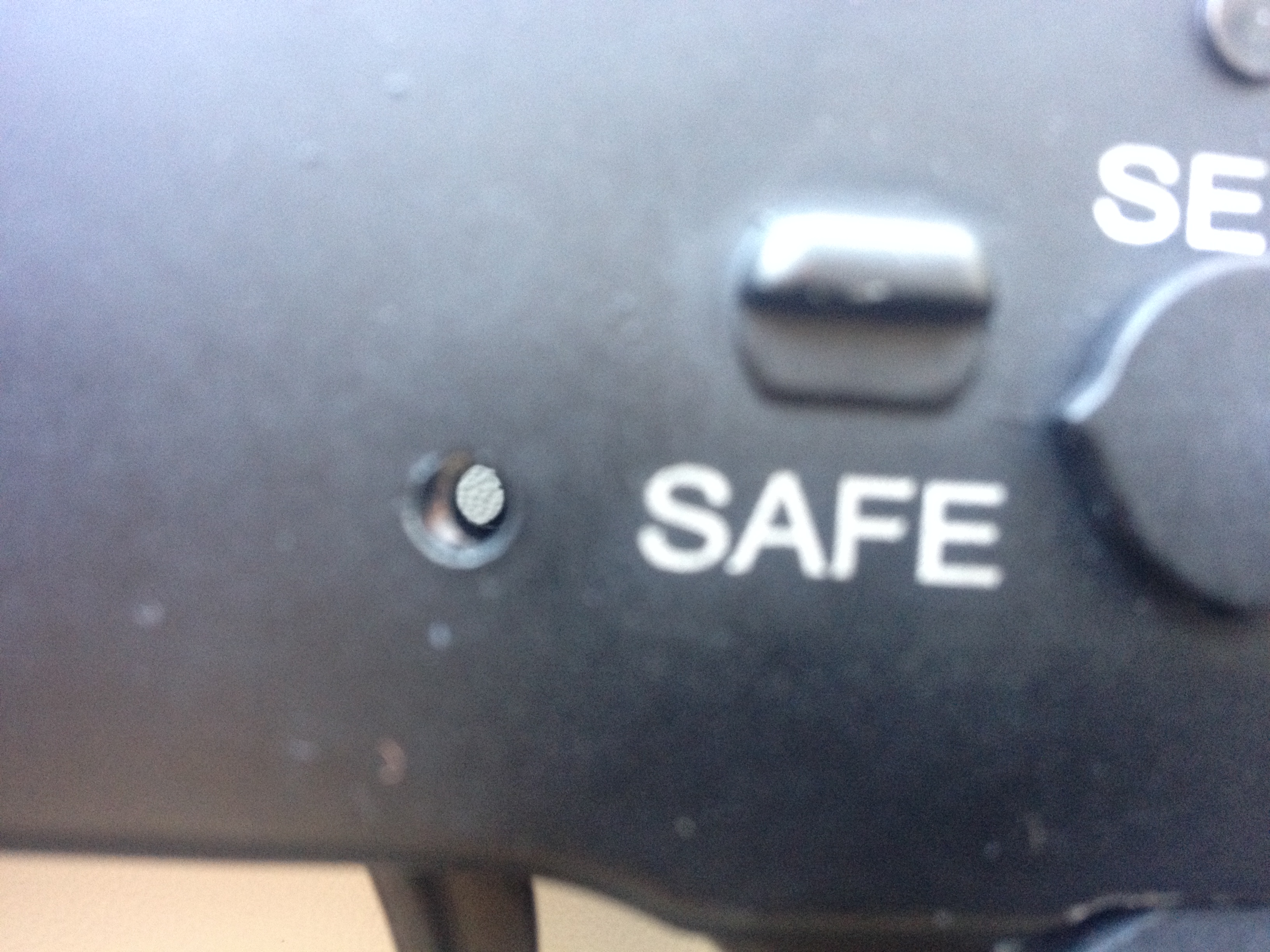

Monty ja som musel telo od PJ pilovať inak by som ho tam nedostal a otvory na tele nie sú identické s otvormi na zbrani je tam asi 1-2 mm rozdiel a buď tam mám istiaci kolík alebo ten tenučký oba tam nedostanem. Neviem prečo, aj som to odfotil aby bola predstava a možno mi aj niekto poradí čo s tým. Teraz tam mám osadený len ten druhý kolík, stane sa niečo keď tam vlastne nebude?
ďakujem za odpovede, a tak tiež zle sedí hop komora od airsoft pro tá červená, je tam asi 2-3 mm medzera medzi mechom a komorou, možno to niekomu pomôže

vyzerá to že mech stratil čiastočne kvalitu, čítal som nejeden príspevok napr, že nesedí hlava valca od airsoftparts, sú zlé diery pre šrobiky na spúštové kontakty, nesedí aspro červená komora atď... týmto by som sa chcel opýtať RetroArms či o týchto chybách vedia a budú ich opravovať... nerád by som totižto vyhodil 100 € za mech ku ktorému mi nepôjde komora a nebude dobre sedieť v zbrani..

musel som odrezať z aspro komory asi polovičku toho názvu aby to sadlo ako tak dobre a hneď bolo 100 fps naspäť neviem čo sa to stalo ale mal som riadny problém to tam osadiť, chcel som to zvládnuť včera a ešte som sa s tým s*** dnes lebo bolo kopu brúsenia a upravovania ale tak už to mám ako tak polepené ešte mi treba osadiť prerušovač strelby lebo SHS tam nesedí je na ňom malá dierka takže ho neodporúčam kupovať, ak máte niekto iný dajte mi vedieť nech nemusím skúšať x výrobcov lebo teraz mám len automat :lol:
čakal som že to bude lepšie ale tak už to mám za sebou a striela to dobre, len na kolesá som minul asi 40 podložiek :lol: normálne som neveril že sa tam aj vlezú to nebolo možné :roll:
