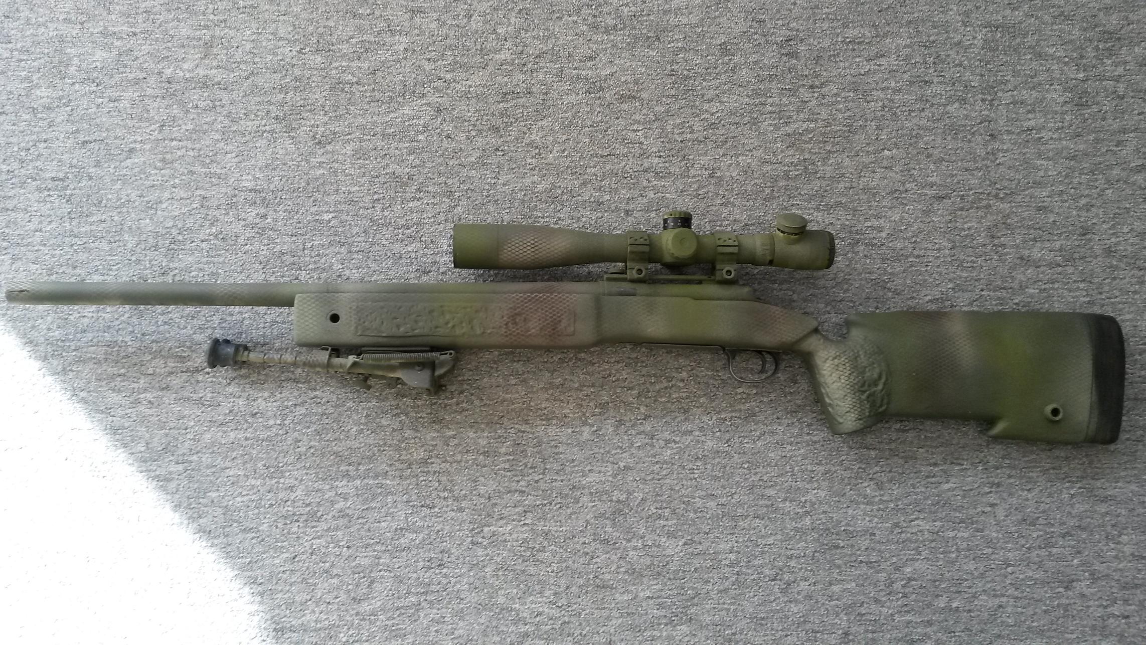

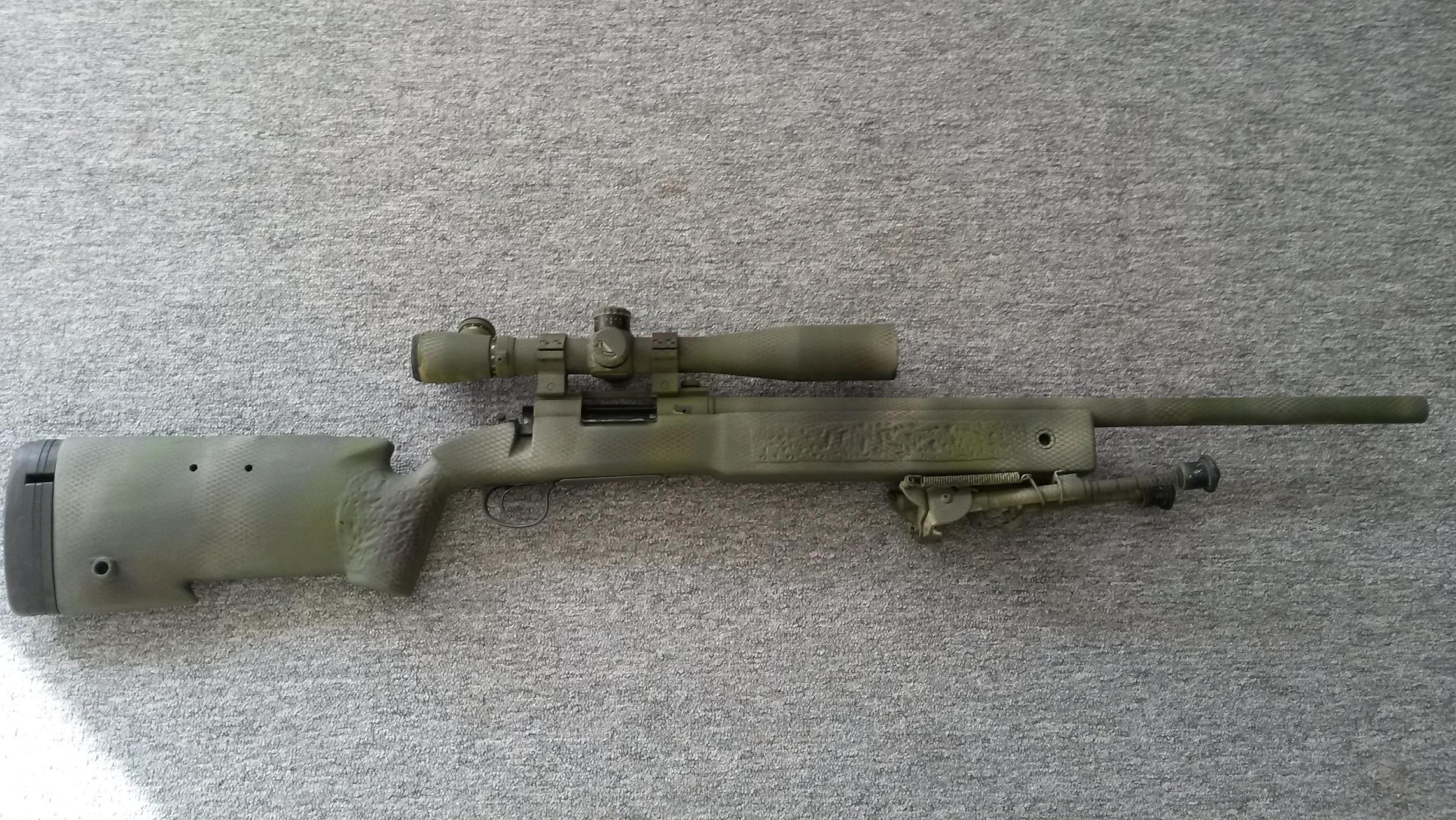

Tak po přepažbení na M40A3 jsem konečně provedl nástřik. S levou stranou nejsem moc spokojenej vzhledem k tomu, že mi na začátku nástřiku přes síťku došla olivová barva, tak jsem to musel víc vykompenzovat světle zelenou a hnědou :)
20150515_181130.jpg [ 675.7 KiB | Zobrazeno 44641 krát ]
20150515_181030.jpg [ 628.1 KiB | Zobrazeno 44641 krát ]

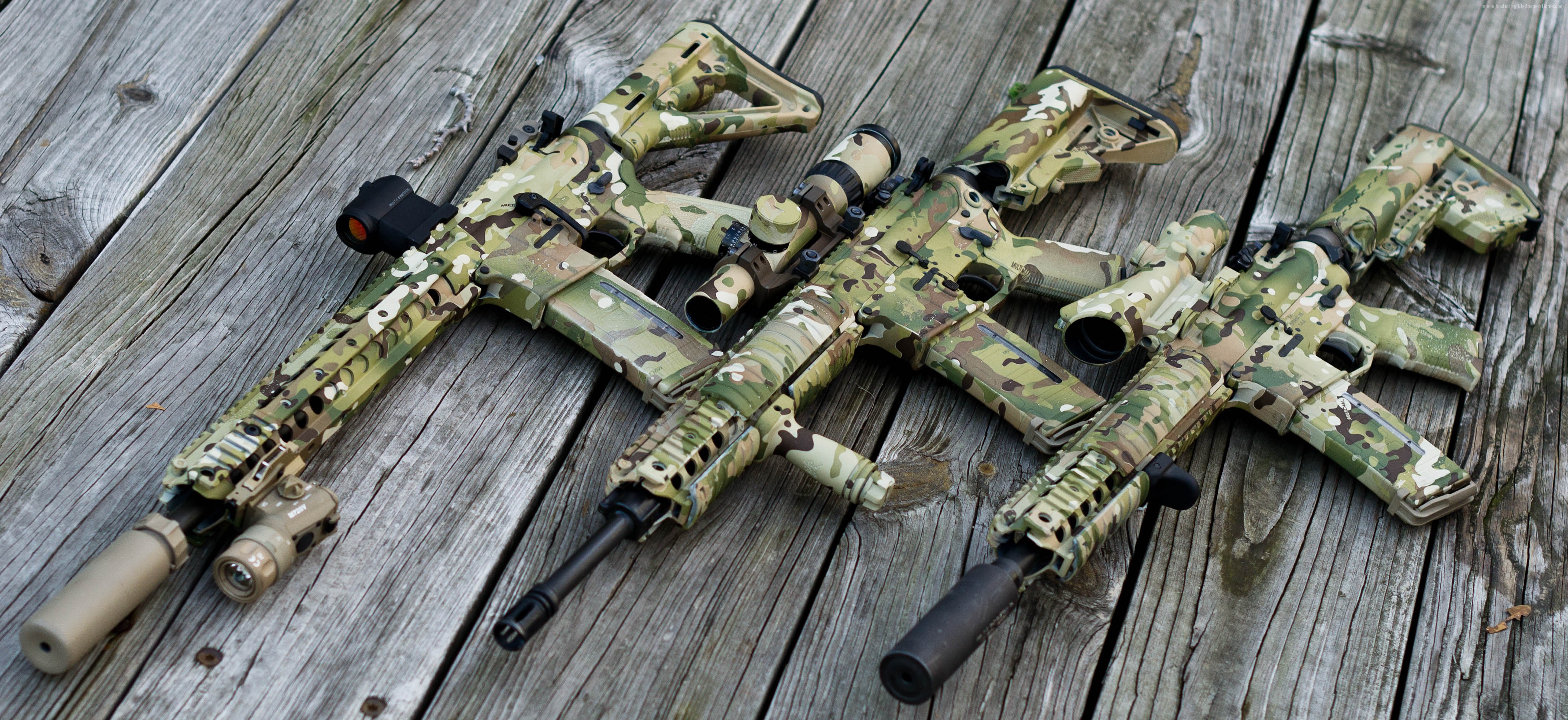

Nový příspěvek Kamuflážní a jiné barevné nástřiky zbraní
Dobrý den, měl bych prosím dotaz zda neexistuje nějaké osvědčené místo kde by my přestříkaly zbraň na požadovaný vzor maskování. Děkuji za každou radu. Přeji hezký zbytek dne.
Presunuté a upravené, nabudúce pohľadaj či tu už podobná téma nieje kým založíš novú, mdfk
Poznámka: Chci na zbraň tento nástřik multicamu jako na obrázku.
ar-15-4341x1992-rifle-u-s-armed-force-semi-automatic-multicam-camo-1465.jpg [ 1.94 MiB | Zobrazeno 40691 krát ]
29 srp 2016, 20:31
Příspěvky: 273
Čau, to, co je na fotce je hydrografika, tzn. nanesená plastová folie. S tou bohužel neporadím, ale pokud může být nástřik sprejem, doporučuji kontaktovat Invisible Gear. Jejich práce je parádní a hlavně, maskování funguje.
