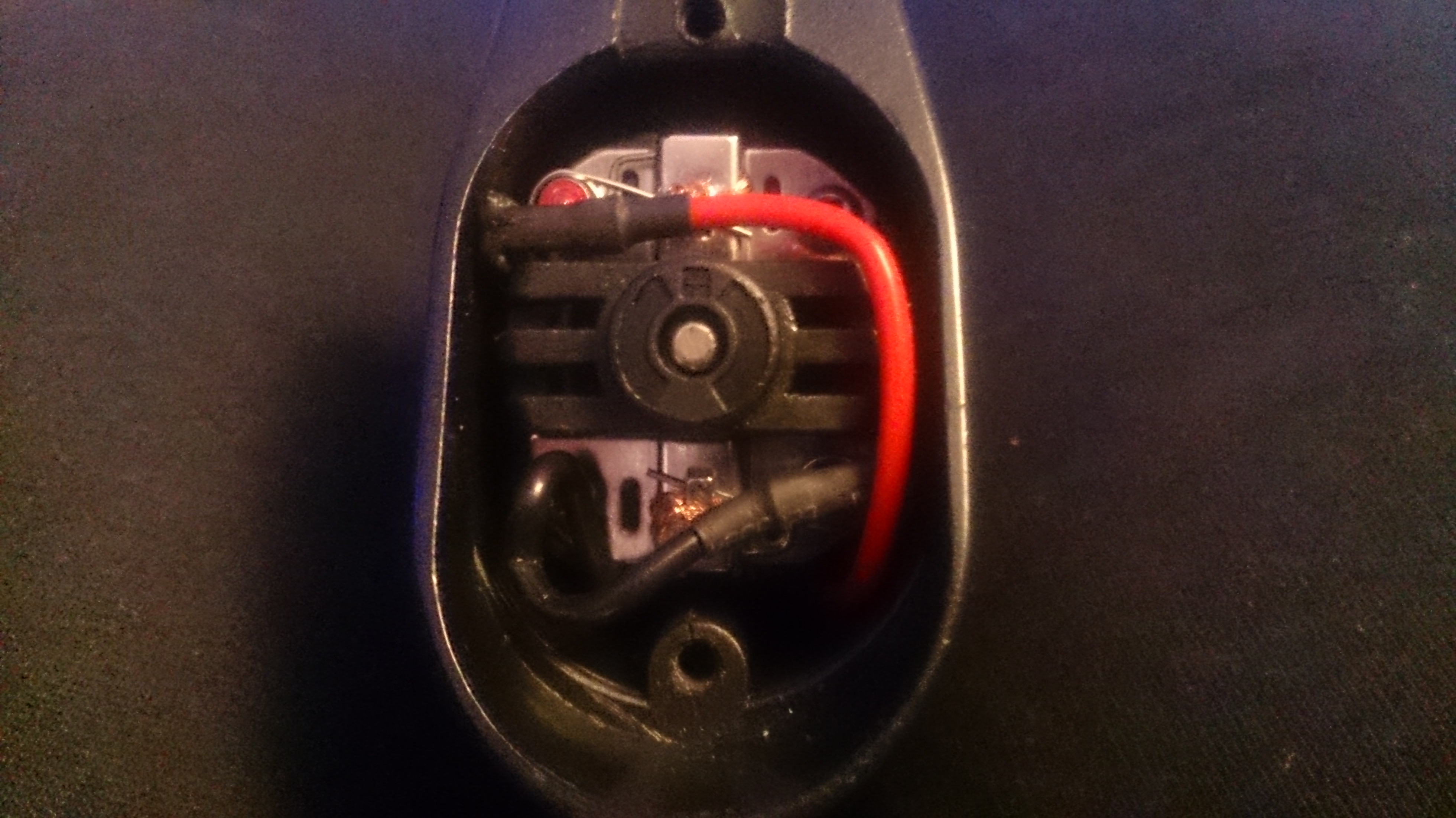

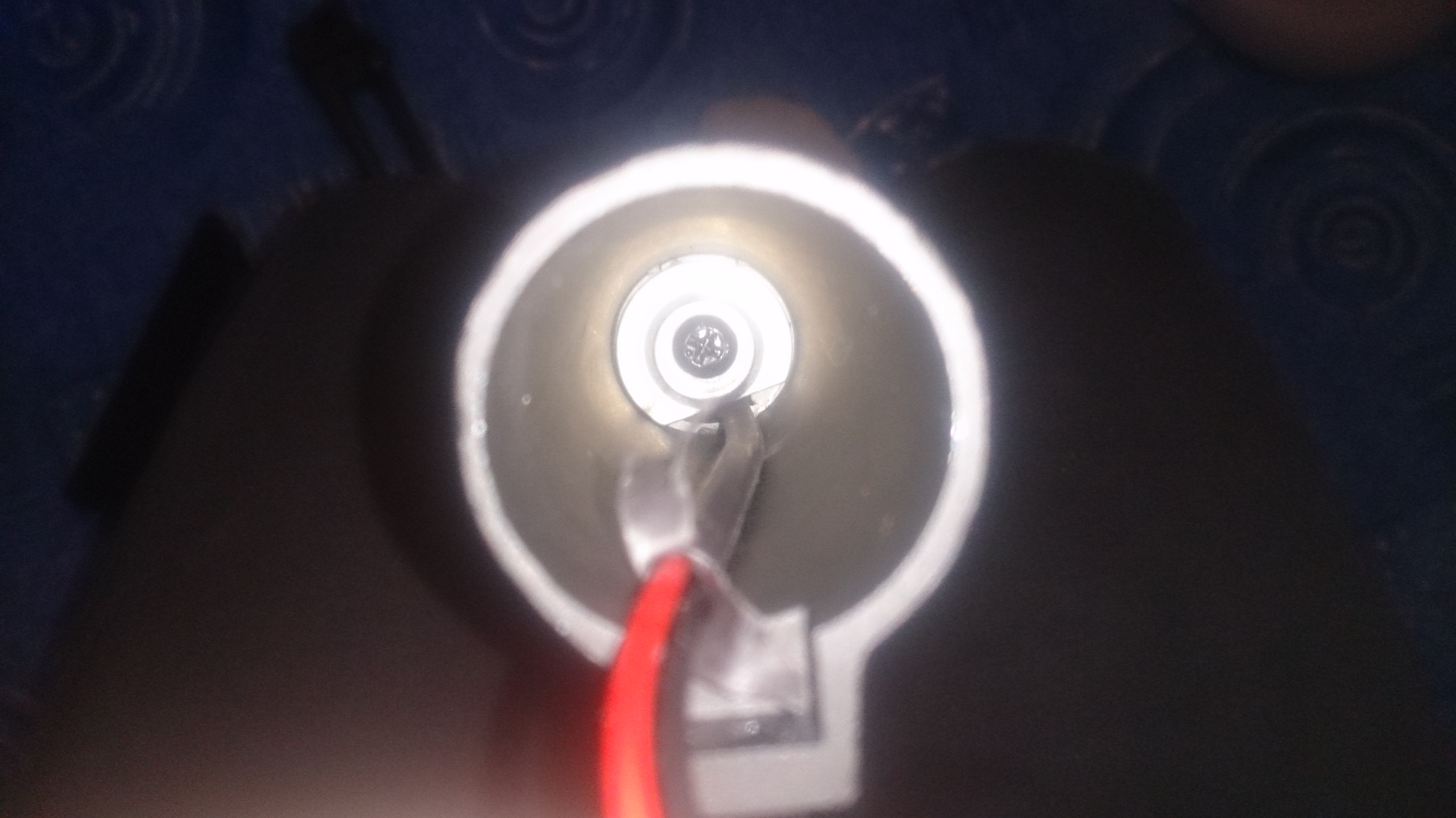

Takže jsem rozříznul tu smršťovačku a nic jsem tam nenašel, jenom červenej a černej drát. Není možný že by ta pojistka mohla být někde uvnitř?
DSC_1141.JPG [ 1.21 MiB | Zobrazeno 20739 krát ]
DSC_1142.JPG [ 1.19 MiB | Zobrazeno 20739 krát ]
12 úno 2017, 14:45
Nový příspěvek Re: SR4A1 GE-0502 Nedělá vůbec nic při zmáčknutí spouště
No takto to vyzerá že tam poistka pravdepodobne nie je.
