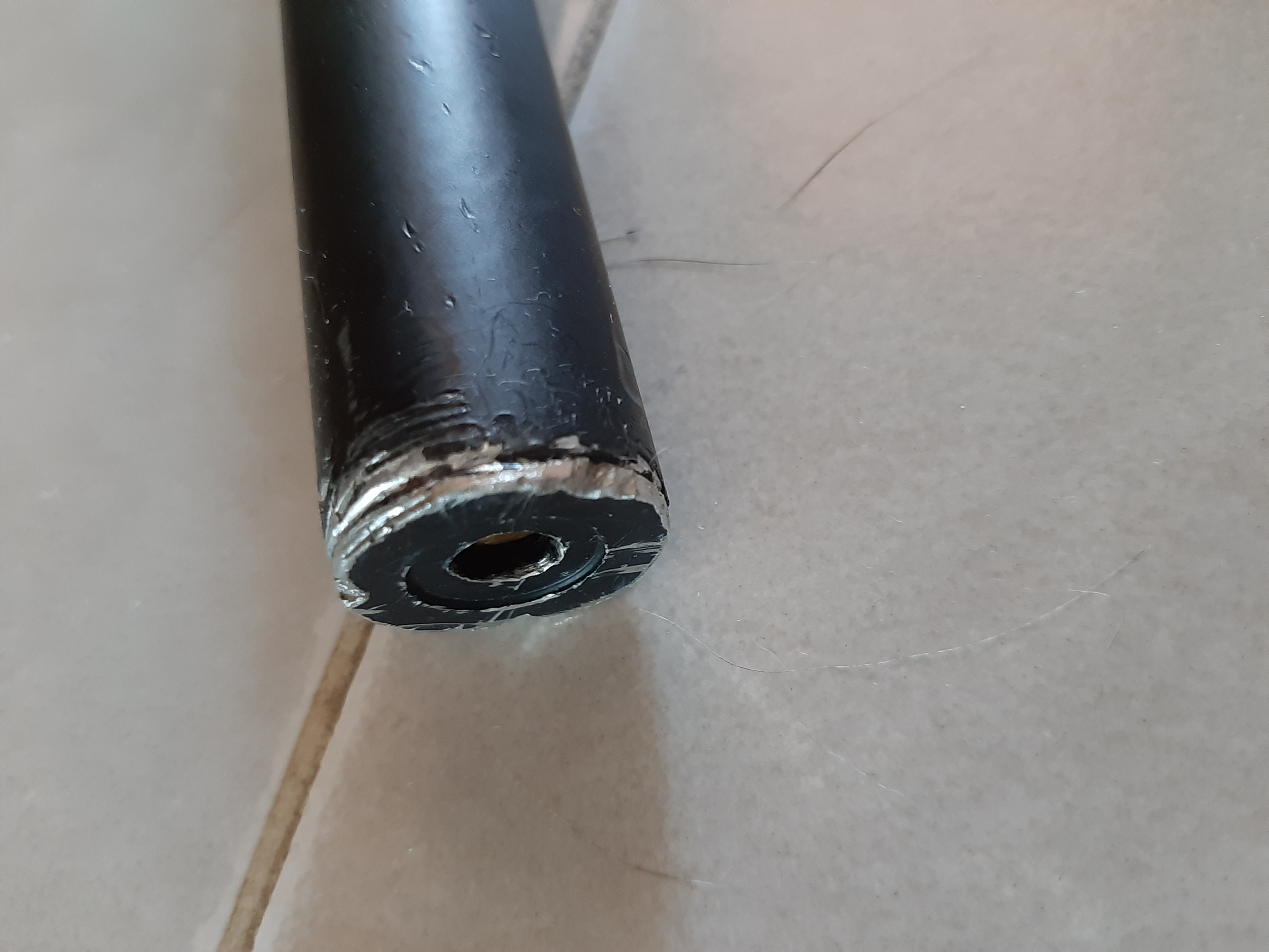

Zdravim. Chcem dať tlmič na moju cm702, ale vyskytol sa problém..ked chcem odšrobovať ten koniec hlavne, aby som mohol pripojiť adapter, tak nejde. Skusal som kombinačkami, dat do zveraku, poklepat kladivom ale už sa celkom bojim, ze doničim hlaveň. Napadá ma už len sustruh a odrezat to, ale zasa by tam aj tak ostal ten zaseknuty kus a to neviem ako by som dostal preč. Máte niekto nejake napady? Pridavam aj foto
20190605_135523.jpg [ 1.81 MiB | Zobrazeno 8208 krát ]

Predpokladám že vieš o tom že závit je ľavotočivý.
ďalej je dosť možné že je to ešte aj prilepené tak by som to možno skúsil trochu nahriať a potom odkrútiť.

Njn když to nejde povolit tak na to použijeme sílu, a když to nejde ani na sílu použijeme větší. Občas by to chtělo dřív myslet a pak konat. Milion a tisíc způsobů jak si zničit kvér. Se pak nedivím že ty zbraně vypadají tak domrdaně. :twisted: :twisted:
