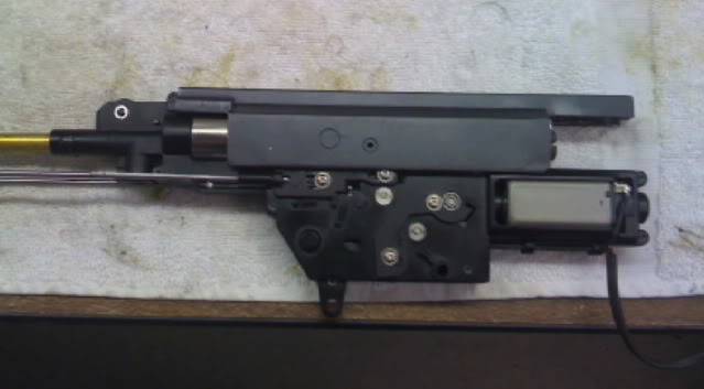

PS: Našel jsem fotku mechaboxu. Jen si nejsem jistý jestli je to standartní V. 6. Nebo např jako tento (asi nejlépe je sehnatelný mechabox v.6 je pro P90(moc jiných jsem jich nenašel)) http://www.gunnerairsoft.com/catalog/pr ... ts_id=1292 .
Poznámka: from: http://www.evike.com/index.php?option=com_fireboard&Itemid=62&func=view&catid=44&id=78868
gearbox.jpg [ 25.82 KiB | Zobrazeno 7653 krát ]

Budu tě muset zklamat gearbox v této zbrani je jedinečný... jsem také velkým příznivcem tavoru bouhužel mě odrazuje cena a jeho parametry...jelikož je steyr AUG vzdáleně podobný doporučuji spíš to...ale k věci.Vše co potřebuješ je zde.. viz: http://www.redwolfairsoft.com/redwolf/a ... viewID=229

Pred tydnem jsem delal pruzkum, takze mohu poskytnout cerstve info.
Co se tyce vnitrnosti, tady mate nekolik fotek:
http://forums.airsoftmechanics.com/index.php?topic=2097.0,
http://www.boards.ie/vbulletin/showthread.php?t=2055720159 a http://boards.ie/vbulletin/showthread.php?t=2055720155.
Mechabox je custom V6. Nektere nahradni dily ARES nevyrabi a ty co vyrabi (neboli ty co pasuji do TAVORu) nema tak oznacene. Toto jsou custom dily, ktere jakz-takz pasuji:

Nejvetsi problem je s pistem: pasuji jedine ty, co nemaji zesilene zuby po obou stranach. Navic pist standardni delky pry narazi do mechaboxu pri napnuti pruziny.
Spouste lidi pri strelbe na auto (a nekomu i na semi) se zbran zasekava, takze spokojenych jedincu je pomerne malo (jsou to zjevne ti, co bud vyresili problemy mechaboxu anebo meli stesti).
